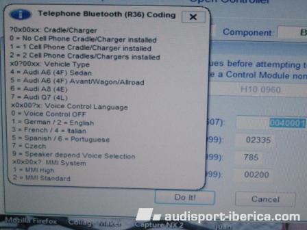

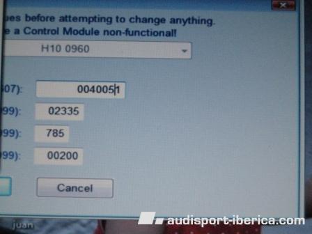

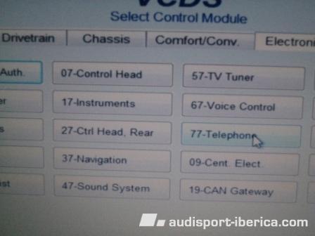

ximo@6 Publicado 26 de Septiembre del 2009 Denunciar Publicado 26 de Septiembre del 2009 (editado) Recordar a pytermur que suba las fotos del proceso con el vag-com... Pesadito soy, no? <_< <_< visedo, es facil enchufas el cable, le das al contacto, te vas a electronics 1, de aqui a modulo 77 telephone dentro te aparcen un monton de botones , en uno pone 07 conding, pulsas en este y te aparece otra pantalla y te pone un numero xxxx5x tu cojes y ese cinco lo quitas con el teclado y pones un 0 en su lugar, xxxx0x, los demas los dejas como son, le das a do it y se acabo, si quieres hacer un scan por si tienes algun error y lo borras, se te quedara uno en 19 can gateway, la proteccion de componentes, quitas el contacto el cable apagas el ordenador y a Audi. para que tengas una idea en mi coche el codigo era 001950 se quedo en 001900, pero tu guiate por tu numero, no por el mio, por eso te pongo x en lugar de numeros Editado 26 de Septiembre del 2009 por ximo@6 Responder

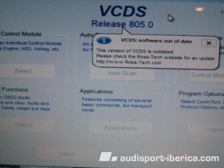

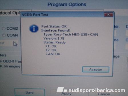

pytermur Publicado 26 de Septiembre del 2009 Autor Denunciar Publicado 26 de Septiembre del 2009 hola amigos,siento haber sido tan informal, ya que os dije que colgaría las fotos la semana pasada y no lo hecho pero estamos en fiestas en Lorca y la verdad que cada vez que llego a casa no vengo muy fino. Esta tarde vamos a ello, empezamos con lo de desactivar el control de voz del bluethoot. 1º paso conectamos el vagcom supongo que los pasos todos los sabeis pero de todos modos los subire por si alguien es la primera vez Responder

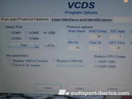

pytermur Publicado 26 de Septiembre del 2009 Autor Denunciar Publicado 26 de Septiembre del 2009 segunda pantalla que nos aparece pinchamos en test para comfirmar que todo esta bien Responder
pytermur Publicado 26 de Septiembre del 2009 Autor Denunciar Publicado 26 de Septiembre del 2009 y como todo esta bien nos saldra esta otra y aceptamos Responder

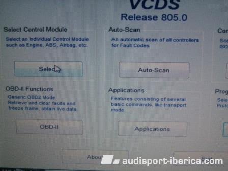

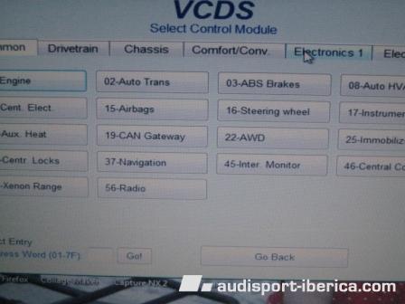

pytermur Publicado 26 de Septiembre del 2009 Autor Denunciar Publicado 26 de Septiembre del 2009 tercera pantalla nos saldra esta y pulsamos select Responder
pytermur Publicado 26 de Septiembre del 2009 Autor Denunciar Publicado 26 de Septiembre del 2009 cuarta pantalla nos saldran diversas opciones y eligiremos electronic 1 esta es la pantalla Responder
pytermur Publicado 26 de Septiembre del 2009 Autor Denunciar Publicado 26 de Septiembre del 2009 quinta pantalla una vez dentro de electronic1 nos saldran otras muchas funciones posibles nos iremos a 77 telephone Responder

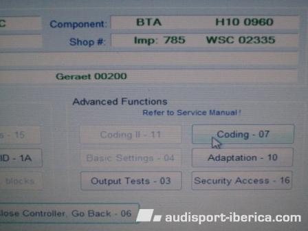

pytermur Publicado 26 de Septiembre del 2009 Autor Denunciar Publicado 26 de Septiembre del 2009 s..ta pantalla una vez dentro de 77 telephone nos saldra esto y pincharemos en 07 coding Responder

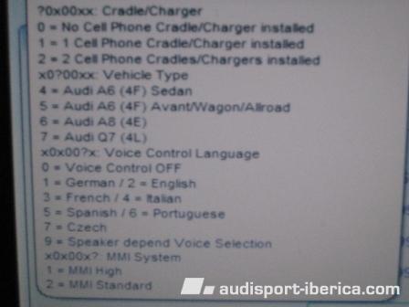

pytermur Publicado 26 de Septiembre del 2009 Autor Denunciar Publicado 26 de Septiembre del 2009 septima pantalla una vez pulsado coding 07 viene el meollo de la cuestion nos saldra esto Responder
pytermur Publicado 26 de Septiembre del 2009 Autor Denunciar Publicado 26 de Septiembre del 2009 es un esquema tipo lista de la configuracion actual de nuestro coche y de las cosas que podemos modificar Responder

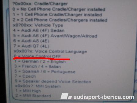

pytermur Publicado 26 de Septiembre del 2009 Autor Denunciar Publicado 26 de Septiembre del 2009 en este caso nosotros nos vamos a lo que nos interesa que es esto Responder
pytermur Publicado 26 de Septiembre del 2009 Autor Denunciar Publicado 26 de Septiembre del 2009 en la septima pantalla ademas de la lista de opciones a la derecha sale este rectangulo con la numeracion siguiente dentro , al menos esta es la que me sale a mi la numeracion puede cambiar segun la configuracion de nuestro coche pero el dijito del idioma siempre debe estar en el mismo lugar en mi caso como veis seria 0040051 ese cinco tiene la culpa de todo jaja Responder
