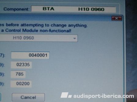

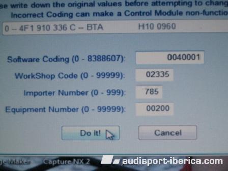

pytermur Publicado 26 de Septiembre del 2009 Autor Denunciar Publicado 26 de Septiembre del 2009 dentro de la misma pantalla que estamos pincharemos dentro del cuadro y borraremos el 5 solo el 5 y pondremos en su lugar un 0,recomiendo apuntar los numeros que teneis antes de modificar nada por si algo sale mal esto es algo que todos los que han tocado el vag com antes que yo siempre me han aconsejado a mi y con mucha razon ja ja. con lo que nos quedara esto Responder
pytermur Publicado 26 de Septiembre del 2009 Autor Denunciar Publicado 26 de Septiembre del 2009 en fin ya lo tenemos ,solo nos queda guardar los cambios pulsando do it! y salir del vag com. Con esto si todo a ido bien ya no tendremos control de voz del bluethoot y al pulsar la tecla del volante nos dira una tia algo en aleman muy raro que en castellano es cancelado lo siguiente que tendremos que hacer es que esa tia hable en castellano que se hace actulizando el softwere del mmi. espero que os sirvan las fotos y las explicaciones un saludo Responder

ximo@6 Publicado 26 de Septiembre del 2009 Denunciar Publicado 26 de Septiembre del 2009 (editado) pyter me acabo de dar cuenta que tu tienes otro tipo de telefono al mio,¿tu tienes cargador en el reposabrazos con cargador? la codificacion que tienes tu en terceras es distinta a la mia, las dos cifras primeras en todos se corresponden, pero apartir de hay se sabe el modelo, y tu tan solo tienes configurado un berlina con bluetooth, sin cargador, mi bluetooth se corresponde a el del A8 o A6 hig, yo tengo configurado un cargador, un A8 o A6 hig, hay que ver lo que dicen los numeros, que no es que diga yo nada, es simplemente una curiosidad, no se tome por otro lado Editado 26 de Septiembre del 2009 por ximo@6 Responder
pytermur Publicado 26 de Septiembre del 2009 Autor Denunciar Publicado 26 de Septiembre del 2009 no ximo el mio no lleva la posibilidad de ponerle el telefono fijo en el reposabrazos yo no me habia dado cuenta fue una apreciacion de nuestro paisano multiusos que me lo dijo, al parecer habia que pedirlo no era de serie en fin un fallo ja ja.un saludo Responder
multiusos Publicado 27 de Septiembre del 2009 Denunciar Publicado 27 de Septiembre del 2009 pyter me acabo de dar cuenta que tu tienes otro tipo de telefono al mio,¿tu tienes cargador en el reposabrazos con cargador? la codificacion que tienes tu en terceras es distinta a la mia, las dos cifras primeras en todos se corresponden, pero apartir de hay se sabe el modelo, y tu tan solo tienes configurado un berlina con bluetooth, sin cargador, mi bluetooth se corresponde a el del A8 o A6 hig, yo tengo configurado un cargador, un A8 o A6 hig, hay que ver lo que dicen los numeros, que no es que diga yo nada, es simplemente una curiosidad, no se tome por otro lado ximo sobre la apreciacion de pyter, cuando estube con el me di cuenta que a el le sale la opcion de sms en la pantalla del mmi pero oscurecido, tambien en el menu del setup del telefono tiene muchas mas opciones que el mio, yo le he dado muchas vueltas y no consio que me aprarezca lo que le sale a el, puede que sea la numeracion que se ve en la fotos que ha puesto, la mia tambien e distinta, o si llevo el apdaptador ne le reposabrazos, peo ni fijo, ni con bluetooth me sale la opciones que tiene pyter. Responder
