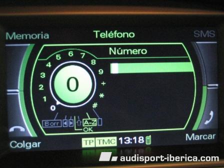

pytermur Publicado 27 de Septiembre del 2009 Autor Denunciar Publicado 27 de Septiembre del 2009 esta es la pantalla a la que se refiere multiusos,a ver si entre todos la pudiesemos hacer funcionar en el sms yo colaboro con la informacion que pidais...un saludo Responder
ximo@6 Publicado 27 de Septiembre del 2009 Denunciar Publicado 27 de Septiembre del 2009 esto no se activa hay, las codificaciones que tengo no hacen referecia a eso, en adaptación, los canales que hay habilitados no hacen referencia a eso, lo mas interesante puede ser activar el bluetooth, cambiar retardo, volumen, borrar la agenda, cambiar pin, etc... tiene que ser dentro de long coding helper, si tiene esta funcion el telefono entrando en algun byte y cambiando algun bit, pero eso ya tiene que dar los datos vag-com, los datos que tengo yo no hacen referencia a eso, solo es cuestion de mirar como hizo pyter con el modulo confor, y si vag tiene alguna referencia apuntar lo que se cambia y actuar, si lo que cambia no nos gusta, deshacer,... yo tengo vag original, haber si me acuerdo lo actualizo, que mira tu por donde la gente quiere actualizar las copias y yo que ando con el orignal ando sin actualizar, y me meto con nuevas labels haber que dice Responder

multiusos Publicado 27 de Septiembre del 2009 Denunciar Publicado 27 de Septiembre del 2009 ximo vamos a ver, si pyter nis pone le menu del setup veras que tiene varias funciones mas que yo, no se las que tienes tu pero el tiene el doble que yo, esas funciones se activan con el vag, o como c*** se salen a el eso, no creo que sea el tipo de centralita, que audi tengan varias, lo del sms de pyter cuando yo estube con el, yo enlaze mi telefono nokia n.85 con le programa de nokia para ver la agenda, active lo de la sim remota y en le coche de pyter segia en negrita, aver si das con la solucion para el y para poder ampliar el menu del setup en mi coche y segurmente en mas de uno Responder

visedo Publicado 28 de Septiembre del 2009 Denunciar Publicado 28 de Septiembre del 2009 esta es la pantalla a la que se refiere multiusos,a ver si entre todos la pudiesemos hacer funcionar en el sms yo colaboro con la informacion que pidais...un saludo Os cuento mi experiencia, yo tengo el Bluetooth del paquete Business y no con todos los teléfonos funcionan las opciones SMS y AGENDA. Los SMS si me funciona con Nokia 7370, Sony Ericson Z750, Motorola V3 y no me funciona con Nokia E61, HTH Diamond y otros muchos mas. La agenda si me funciona con Nokia 7370, Sony Ericson Z750, Motorola V3 y no me funciona con Nokia E61, HTH Diamond y otros muchos mas. Curioso es también quie los SMS no me funcionan en ningún caso salvo que los reciba mientras estoy conectado al Bluetooth del coche, en este caso puedo leer el SMS recibido y todos los que tengo almacenados en la memoria del teléfono, tambien los puedo borrar y responder mediante teclado del MMI. Desgraciadamente son muchísimos mas los teléfonos que no son compatibles con SMS y Agenda que los que si lo son. :ranting2: :ranting2: :ranting2: Responder
pytermur Publicado 28 de Septiembre del 2009 Autor Denunciar Publicado 28 de Septiembre del 2009 (editado) visedo de que año es tu coche? y otra cosa tu pantalla del telefono es como la que yo he colgado?te aparece el sms apagado hasta recibir un sms?quizas mi problema solo sea que no tengo el terminal adecuado! Editado 28 de Septiembre del 2009 por pytermur Responder
