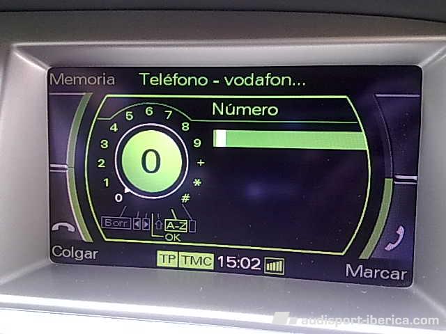

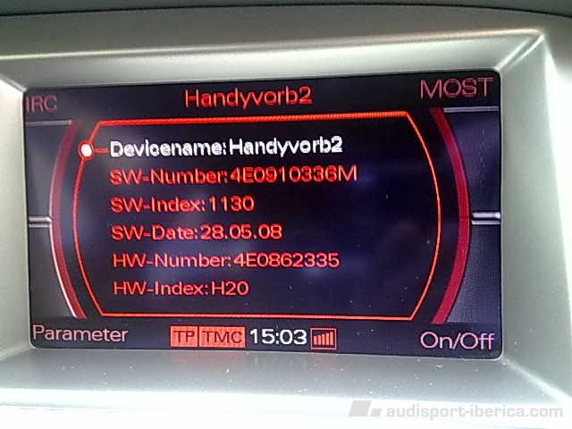

multiusos Publicado 30 de Septiembre del 2009 Denunciar Publicado 30 de Septiembre del 2009 una pregunta sobre los sms del coche, a mi no me sale lo de leer los mensajes en le coche, ni en negrita ni nada, no se lo que podra ser, le coche es de enero el 2007, llevo tambien conexion en el apoyabrazos, pero de ninguna forma me salen lo de leer los mensajes, que que tiene que ser al de sofware, tengo la version 5150, tambien tengo los 3 cd de la 5170, si paso el cd 2 me saldran los mensajes, no lo se. pongo fotos y el sofware de mi centralita. Responder

visedo Publicado 3 de Octubre del 2009 Denunciar Publicado 3 de Octubre del 2009 Bueno, esta mañana he estado actualizando el MMI con los famosos 3 cd´s de la versión 5170 y resulta que después de algo mas de 1 hora cuando toco el botón de control por voz me sigue diciendo "Tecla libre". Los pasos que he seguido son los que me habéis ido diciendo: 1º Cargar cd1 2º Reiniciar 3º Cargar cd 2 4º Reiniciar 5º Cargar cd 3 6º Reiniciar 7º Cargar cd 3 y cambiar idioma de SDS. Una vez terminado todo esto en la pantalla me figura versión 5170. Aún me queda por pasar el Vag-com que lo haré mañana con el amigo y vecino Javialcorcon Puede ser que aún no le he desactivado el teléfono con el vag-com? Responder
ximo@6 Publicado 3 de Octubre del 2009 Denunciar Publicado 3 de Octubre del 2009 prueba mañana antes de meter vag-com, haber que canta la tia, Responder
visedo Publicado 3 de Octubre del 2009 Denunciar Publicado 3 de Octubre del 2009 prueba mañana antes de meter vag-com, haber que canta la tia, La tia está muda Responder
ximo@6 Publicado 4 de Octubre del 2009 Denunciar Publicado 4 de Octubre del 2009 (editado) bueno la que hemos liado, que codificacion tiene el modulo de telefono, tiene el famoso 5, dime y miro la codificacion de la smls haber si en ella hay que habilitar algo que es lo mas seguro, http://rapidshare.com/files/288539546/Tabl..._direcci__n.pdf, pero aqui no dice nada si los otros botones estan habilitados supuestamente ese tambien, bajate este archivo calcula el codigo para tu coche y despues miras el que tu tienes es el modulo en vag-com Editado 4 de Octubre del 2009 por ximo@6 Responder
ximo@6 Publicado 4 de Octubre del 2009 Denunciar Publicado 4 de Octubre del 2009 modulo 16 que no pongo el numero Responder
