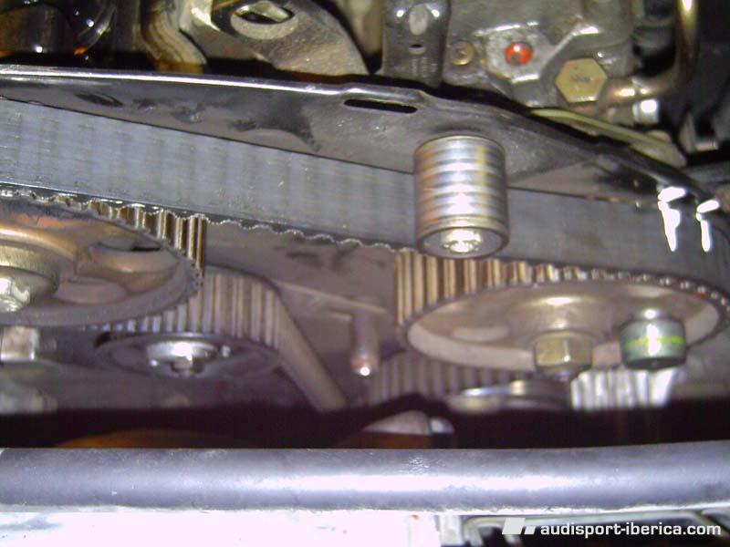

TOYLU Publicado 2 de Agosto del 2009 Denunciar Publicado 2 de Agosto del 2009 Hace un par de semanas que se me colaba un olor a gasoil en el habitaculo,la semana pasada le cambie los tubitos que van de inyector a inyector porque estaban picados y empapados en gasoil,pero el olor no cesaba y ayer me di cuenta de que goteaba algo al suelo,quite la tapa que cubre el motor lo arranque y lo descubri.... :ranting2: ,os pongo una foto de por donde pierde,el circulito rojo que se ve es como un tapon de pasta,por ahi me pierde.¿¿¿¿SERA SOLO ABRIR Y REJUNTEAR OTRA VEZ???? Responder

TOYLU Publicado 3 de Agosto del 2009 Autor Denunciar Publicado 3 de Agosto del 2009 Pues eso,que he ido al mecanico,me lo ha mirado y me ha dicho que donde esta el circulito rojo es un hueco que lleva ahi la bomba pero que es ciego,con lo que era facil que en su dia hubiese tenido una fisura por ahi y que para no cambiar la bomba por eso lo hayan rellenado con pasta y que me aconsejaba hacer lo mismo pero con alguna pasta mejor,asi que.....................MANOS A LA OBRA: EN PRIMER LUGAR LIMPIAR BIEN LA PASTA VIEJA: DESPUES DE SOPLAR CON AIRE A PRESION Y DESENGRASAR BIEN LA PIEZA ECHAMOS MANO DE LA PASTA DE DOS COMPONENTES: SE APLICA Y SE DEJA SECAR,TOTALMENTE SECO PARA INCLUSO TALADRAR LA PASTA O HACERLE UNA ROSCA 12 HORAS,ASI QUE EL COCHE QUIETO HASTA MAÑANA: POR CIERTO,ESTA PASTA SUELDA O SE ADHIERE A UNA GRAN CANTIDAD DE METALES,A VER SI RESULTA Y A VER LO QUE DURA............. B) Responder

TOYLU Publicado 4 de Agosto del 2009 Autor Denunciar Publicado 4 de Agosto del 2009 La bomba sigue perdiendo,ahora por donde se unen dos de las piezas: Asi que me he ido a un taller especializado bosch,sacar bomba,repararla y montar entre 300 y 400 leurossssss,pudiendo llegar a 500 como mucho,ah y hasta el lunes no lo puedo llevar.En fin al final mi mujer me va a dar a escojer el coche o ella :crying_anim: Responder
