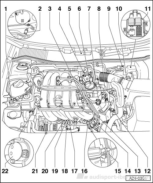

desconozco exactamente tu modelo, pero deberia ser algo asi:
situado tal y como te ha dicho tolo.
Lo mas probable no es que este roto , sino que este lleno de m****, como suele pasar con todos los sensores que va por el bloque, lo digo por si quieres probar a limpiarlo y volver a ponerlo, y si no pues otro nuevo y punto.
