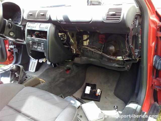

Jordancillo Publicado 2 de Agosto del 2009 Denunciar Publicado 2 de Agosto del 2009 Bueno, pues como los bricos anteriores, cada vez que me vengo a Villfranca del Bierzo, pues hago algo. Hoy tocó la consola jajaja menuda liada, para nada es plug and play, cambian cantidad las conexiones, me refiero a las fichas y cables que faltan y otros que sobran. El primer problema, la alimentacion del clima. Voy poniendo las fotos y os voy contando. Primero despelotamos las tapas, es decir, la tapa de debajo del volante, la guantera y el tunel ( donde va el freno de mano ) y nos queda tal que así... Responder

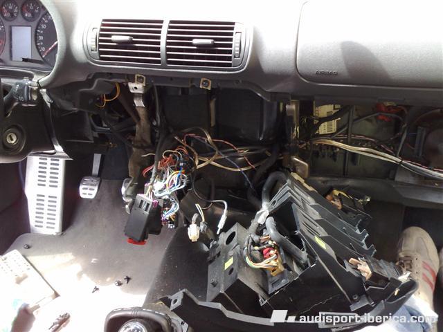

Jordancillo Publicado 2 de Agosto del 2009 Autor Denunciar Publicado 2 de Agosto del 2009 Primer problema, la conexion del relé de los intermitentes del warning es distinta, quiero decir, que el restyling lleva una conexion distinta del normal, solucion, pues quitar el plastico rojo delantero del nuevo ( restyling ) y cambiarselo por el del antiguo, solucionado y funcionando al 100%... Responder

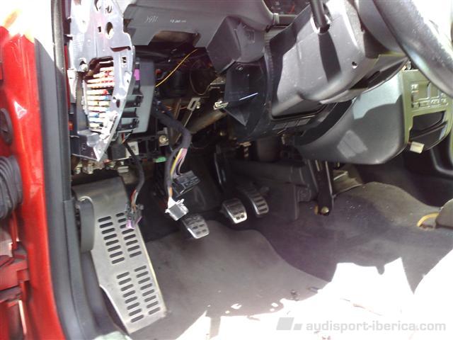

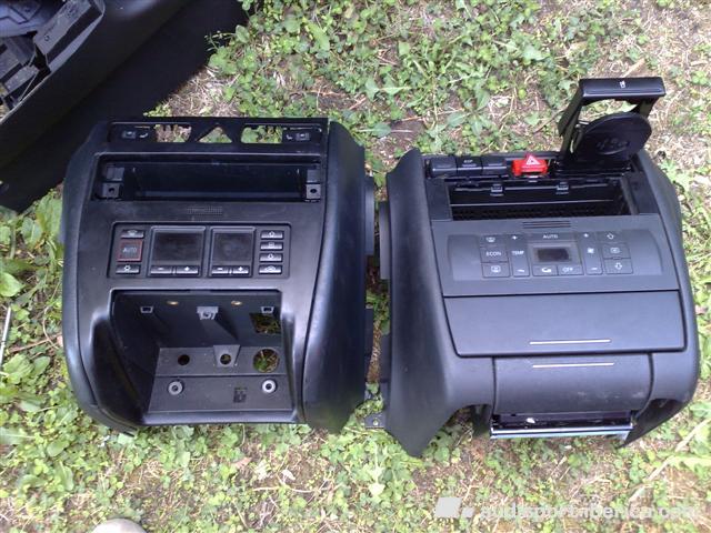

Jordancillo Publicado 2 de Agosto del 2009 Autor Denunciar Publicado 2 de Agosto del 2009 Aqui todo despelotado.... Y las dos consolas, la antigua y la nueva... Responder
Jordancillo Publicado 2 de Agosto del 2009 Autor Denunciar Publicado 2 de Agosto del 2009 Aqui las 2 consolas.... Responder

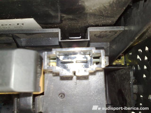

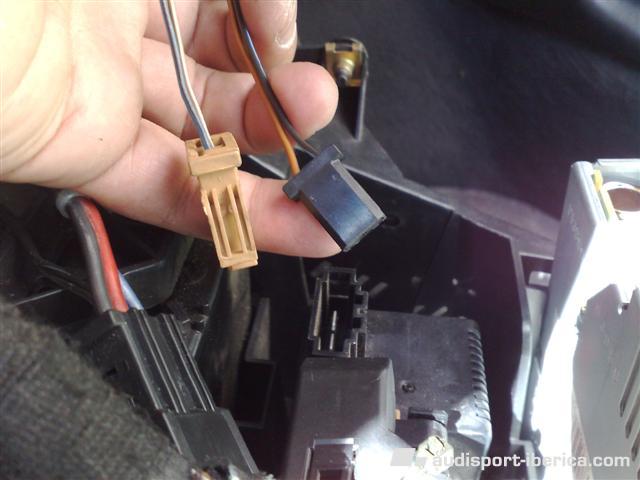

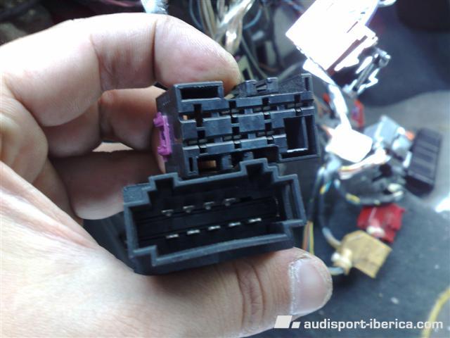

Jordancillo Publicado 2 de Agosto del 2009 Autor Denunciar Publicado 2 de Agosto del 2009 El peor problema... La alimentacion del clima.... Esta es la conexion del nuevo ( restyling ) Y estas dos fichitas las del antiguo.... Responder

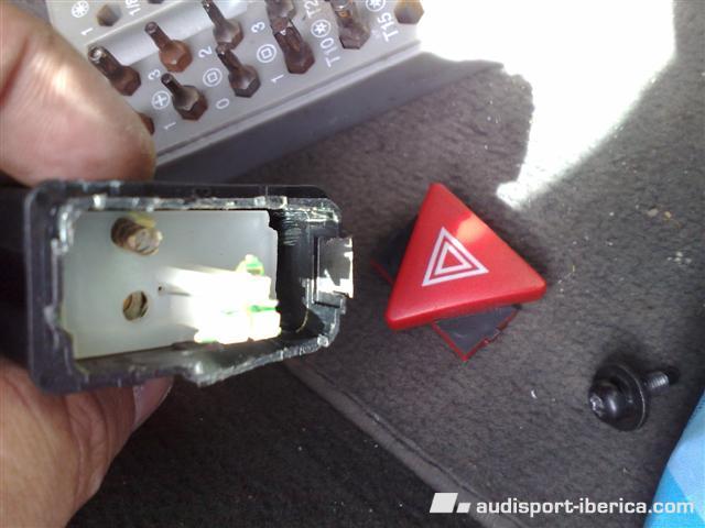

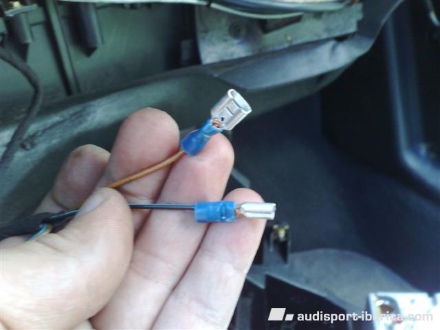

Jordancillo Publicado 2 de Agosto del 2009 Autor Denunciar Publicado 2 de Agosto del 2009 Ya que los 2 conectores que me sobran parecen de alimentacion, he optado por cortar la ficha del negro y meterle 2 faston, asi mismo.... Responder
Jordancillo Publicado 2 de Agosto del 2009 Autor Denunciar Publicado 2 de Agosto del 2009 Resultado, le hace una paja porque no funciona el clima, no recibe corriente. Mañana me pondré a ello de nuevo aver que consigo, otro problema...La conexion del encendedor, la nueva lleva tres cables gordos ( alimentacion ) y la antigua solo 2... No sera complicado solucionarlo, pero es otro problema mas... Con todo esto, ya la tengo montada, pero sin funcionar el clima ni encendedor jajajjaa.... Espero tenerlo solucionado mañana. Mañana completaré el brico, pero quiero deciros que no es tan facil como lo han pintado... Mañana mas y mejor. Responder
Jordancillo Publicado 2 de Agosto del 2009 Autor Denunciar Publicado 2 de Agosto del 2009 Por cierto, si alguien esta interesado, vendo la consola antigua, negra mate, con cenicero, encendedor, clima nuevecito y botones de asientos calefactados muy economica jajajjaa.... Es la de la foto de arriba.... Responder

lagartoalb Publicado 3 de Agosto del 2009 Denunciar Publicado 3 de Agosto del 2009 Aporto mi granito: La conexion del mechero del restyling que dices que lleva 3 cables en vez de 2 es porque los restyling llevan el mechero iluminado. Asi que el cable que te sobra es un +12v bajo luces, que puedes sacar de cualquier boton de la consola mismamente. Buen brico si señor, quien tuviera tanto tiempo libre... Responder

Jordancillo Publicado 3 de Agosto del 2009 Autor Denunciar Publicado 3 de Agosto del 2009 Aporto mi granito:La conexion del mechero del restyling que dices que lleva 3 cables en vez de 2 es porque los restyling llevan el mechero iluminado. Asi que el cable que te sobra es un +12v bajo luces, que puedes sacar de cualquier boton de la consola mismamente. Buen brico si señor, quien tuviera tanto tiempo libre... Jajaja... La verdad es que todo el proceso solo me ha llevado por ahora 2 horas, cualquiera con paciencia y mañana lo hace en un tris. Mi mechero antiguo tambien era iluminado, solo que llevaba otro conector aparte, osea, llevaba 2 conectores, el de alimentacion y el de iluminacion. Estoy por sacar cables de la alimentacion del mechero, con una ficha, y pasarselos al clima aver si no lo fundo jajaja... Gracias mister Esa lagartijaaaa... Responder
Jordancillo Publicado 3 de Agosto del 2009 Autor Denunciar Publicado 3 de Agosto del 2009 Muy interesante si señor! yo tengo que hacerlo pero estoy en busca de todas las piezas. Sabrías decirme si es posible poner esa consola con el climatizador antiguo ?? Y a ver si por casualidad tienes la referéncia de la consola del reestyling ( pero no el esqueleto, sino el cuerpo de fuera ). Un saludo! Vete a un desguace y la pillas entera, como hice yo, 60€ con cenicero, encendedor, posavasos y toda la botonera, es lo mejor... Responder
