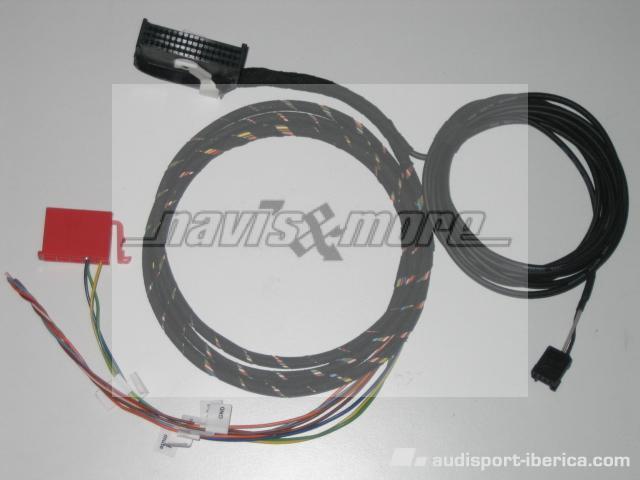

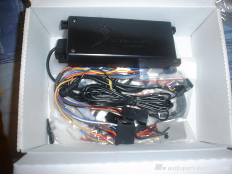

Freestylero Publicado 3 de Agosto del 2009 Denunciar Publicado 3 de Agosto del 2009 Primero decir q yo parto de una RNS-E de un A6 del 2006 montada hace unas semanas y que tengo el primer parrot salio al mercado el modelo ck3000 puesto hace años El brico consiste en quitar el parrot y poner el sistema bluetooth original que luego usaremso desde el navegador RNS-E Lo primero hacerse con las piezas q necesito Primero: cableado para enchufar de la interface a la rns-e y de la interface al microfono yo he comprado este por internet tiene muy buena pinta en unos dias deberia tenerlo en casa Responder

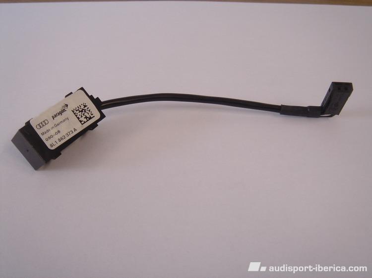

Freestylero Publicado 3 de Agosto del 2009 Autor Denunciar Publicado 3 de Agosto del 2009 SEGUNDO: el microfono autoamplificado y con eliminaciond e ruido de audi para colocar en el plafon precio en la audi 63€ yo lo he comprado por internet por 20€ tambien deberia llegarme en unos dias Responder

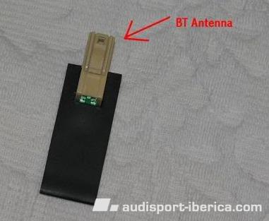

Freestylero Publicado 3 de Agosto del 2009 Autor Denunciar Publicado 3 de Agosto del 2009 TERCERO: antena BT precio en la audi 18€ no compensa comprarla por internet todavia no la he comprado Responder

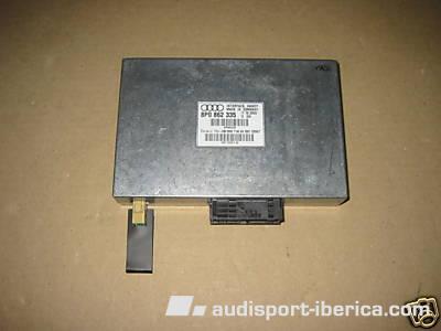

Freestylero Publicado 3 de Agosto del 2009 Autor Denunciar Publicado 3 de Agosto del 2009 CUARTO: Audi Interface bluetooth precio en la audi 247,78€ esta claro q la buscare por internet, ya estoy mirando no he comprado la antena en la aufi porque muchas te la traen ya, vease el caso d ela foto Responder

Freestylero Publicado 3 de Agosto del 2009 Autor Denunciar Publicado 3 de Agosto del 2009 aconsejame BEEiTCH que letra tengo q buscar tengo un rns-e de un A6 del 2006 referencia 4B0 035 192 P las interface bluetooth que veo son referencia 8P0 862 335 y luego una letra q varia depndiendo cual compre esas no me valen por ser del A3 8P?? o depnde la letra?? tengo q buscar una interface con referencia 4B0 XXX XXX para q cuadre con mi rns-e?? Responder
BEEiTCH Publicado 4 de Agosto del 2009 Denunciar Publicado 4 de Agosto del 2009 aconsejame BEEiTCH que letra tengo q buscar tengo un rns-e de un A6 del 2006 referencia 4B0 035 192 P las interface bluetooth que veo son referencia 8P0 862 335 y luego una letra q varia depndiendo cual compre esas no me valen por ser del A3 8P?? o depnde la letra?? tengo q buscar una interface con referencia 4B0 XXX XXX para q cuadre con mi rns-e?? No lo recuerdo, pero toda esa información la tienes en el subforo navegadores. Responder
