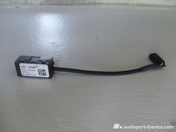

Freestylero Publicado 8 de Agosto del 2009 Autor Denunciar Publicado 8 de Agosto del 2009 ya me ha llegado el microfono una fotito Responder

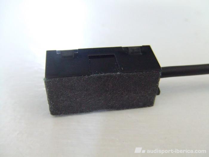

Freestylero Publicado 8 de Agosto del 2009 Autor Denunciar Publicado 8 de Agosto del 2009 que esta mariconada cueste casi 70€ en la audi..... llega la primera duda por el lado da a la rejilla de plastico viene este tapizado fino, no se si tengo q quitarloa l ponerlo q opinais?? Responder

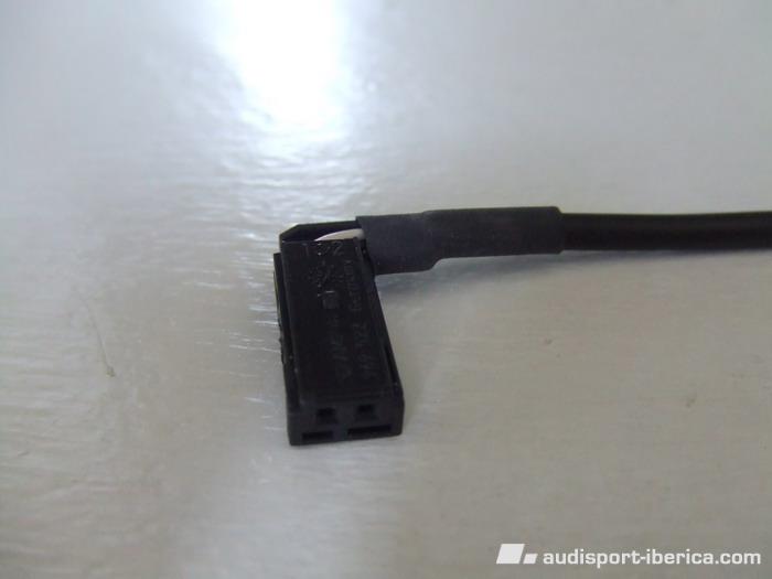

Freestylero Publicado 8 de Agosto del 2009 Autor Denunciar Publicado 8 de Agosto del 2009 otra duda la conexion tra el micro no tiene nada q ver con la q trae el cableado he puesto antes q he comprado FOTO: conexion del micro ficha con dos huecos de pin Responder

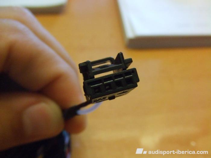

Freestylero Publicado 8 de Agosto del 2009 Autor Denunciar Publicado 8 de Agosto del 2009 FOTO: conector del cableado para el micro vale q tiene dos cabels blanco y negro, q sera pues eso + y - del micro pero el conector no encaja para nada Responder
Air Crusan Publicado 8 de Agosto del 2009 Denunciar Publicado 8 de Agosto del 2009 (editado) wenas!!! El tapizado del micro no se lo quites! es un filtro para evitar que se llene de polvo el micro propiamente dicho y para amortiguar un poco el sonido ambiente, es algo así como las caperuzas de espuma que le colocan a los micros los reporteros de la TV. De hecho este lado tapizado es el que te debe de quedar en contacto con la rejilla del plafón de luces interior para que así el micro esté orientado hacia el interior del habitáculo. En cuanto a tu otra duda si el conector del micro no te encaja tranquilo, no es problema! puedes empalmar los cables fácilmente... solo son 2 cables tal como bien dices, prueba una combinación y si no te funciona el micro es porque era la otra. Así de sencillo... Saudos!!! :clap1: Editado 8 de Agosto del 2009 por Air Crusan Responder
