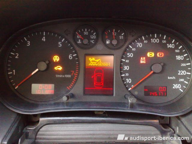

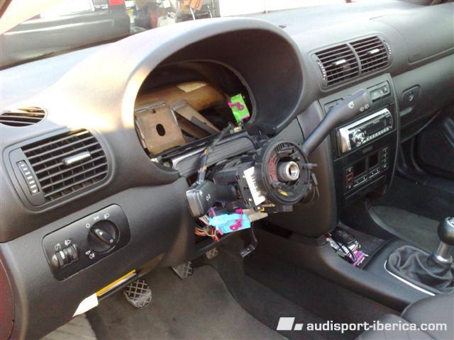

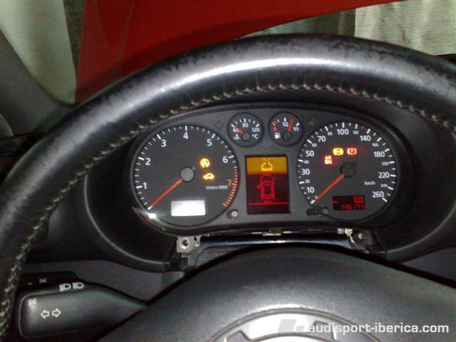

Jordancillo Publicado 6 de Agosto del 2009 Autor Denunciar Publicado 6 de Agosto del 2009 Por lo que entiendo el cuadro normal tiene un conector verde y otro azul y el cuadro con fis lo mismo pero con un conector mas de color gris?? y solo habria que cablear ese conector gris? ya me estas picando... voy a ver si encuentro fotos de la trasera de varios cuadros para comparar... Por cierto las conexiones de can H y can L no las llevas conectadas a nada deduzco? y todo funciona ok? curioso... esto va a ser mas facil de lo que pensaba... Exacto, solo hay que cablear el conector gris que trae el cuadro Can-Bus, el Can H y el Can L no van conectados, y todo funciona de PM !!!! Es muy muy sencillo la verdad el meterle un cuadro FIS Can-Bus, lo que pasa es que yo he sido el pionero, ya que en todos los sitios y en el propio foro, la gente decia que era imposible, "si tu coche no es Can-Bus, no puedes"... Bueno pues que decirte, estaba enamorado del cuadro este y un reto que me tomé en serio, hasta conseguirlo. No queria el cuadro FIS con reloj de agujas, me parecia un atraso y esteticamente feo lo del reloj de agujas, lo queria con pantalla digital para la hora, dia y año jajajja. Aqui fotos del proceso para cablear la ficha gris.... Responder
Jordancillo Publicado 6 de Agosto del 2009 Autor Denunciar Publicado 6 de Agosto del 2009 Otra mas..... Responder
