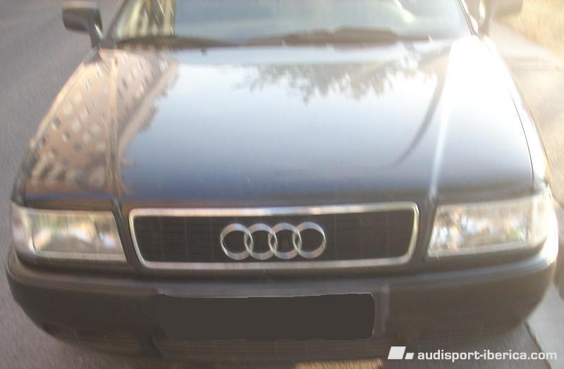

Oyi Publicado 7 de Agosto del 2009 Denunciar Publicado 7 de Agosto del 2009 (-*#*-) dijo: Hola Eva.Solo te voy a decir que tengas en cuenta las lámparas de los intermitentes, ya que la de los naranjas es blanca y la de los blancos, obviamente, naranjas. PD: yo tambien llevo muucho tiempo aquí, pero no me voy a presentar como Diox ... :ranting2: :clap1: :clap1: No me había fijado en eso. Responder
EVAX Publicado 10 de Agosto del 2009 Autor Denunciar Publicado 10 de Agosto del 2009 Gracias CITA((-*#*-) , lo de las lámparas, me fue de utilidad.. aunque haya gente que ya lo sepa de antemano, como veo,, hay otra gente como yo que no. de verdad gracias, ya lo he cambiado, 1º DESMONTE LOS DOS FOCOS 2º UTILICE LOS DOS AHUJEROS QUE TENIAN LOS FOCOS PARA ALOJAR LA LAMPARA PEQUEÑA SIN USO DE INTERMITENTE,CON UN TALADRO Y UNA BROCA MUY FINA, AUMENTE EL AHUJERO PARA PONER EL PORTA LAMPARAS DEL INTERMITENTE BUENO, 3º COMPRE UNAS BOMBILLAS DE COLOR AMARILLO,, NO BLANCO, REITERO AGRADECIMIENTO A CITA((-*#*-) LAS COLOQUE EN LOS PORTALAMPARAS YA EN EL FOCO 4ºDESMONTE CON UN DESTORNILLADOR LOS ANTINIEBLAS E INTERMITENTES 5º EN EL DESGUACE COMPRE LOS EMBELLECEDORES DEL PARACHOCES DE UN AUDI 80 E20 Y LOS PUSE EN EL MIO TOTAL DE LA REPARACION,, 7 EUROS 2 LAS LAMPARAS Y 5 LOS EMBELLECEDORES Responder
Oyi Publicado 10 de Agosto del 2009 Denunciar Publicado 10 de Agosto del 2009 Vamos que le has quitado los intermitentes y antiniebla del parachoques B) ? ? No me he enterado bien... o la foto no corresponde. Saludos ! ! ! Responder
M_GORDON Publicado 10 de Agosto del 2009 Denunciar Publicado 10 de Agosto del 2009 Oyi dijo: Vamos que le has quitado los intermitentes y antiniebla del parachoques <_< ? ? No me he enterado bien... o la foto no corresponde. Saludos ! ! ! Creo que no le hemos entendido bien. PD: Eva, no sé lo que has hecho. No entiendo eso de la broca y demás. Aunque me mola ver a tías haciendo bricos JEJE. Por cierto, Aritz. Responder
serrolvar Publicado 10 de Agosto del 2009 Denunciar Publicado 10 de Agosto del 2009 Le a puesto los portalamparas a los intermitentes del foco (que no los tenia) y ha quitado los antinieblas y intermitentes del parachoques, sustitullendolos por unos embellecedores de un coche no no tenia antinieblas. Eso e entendido yo. Responder
Oyi Publicado 10 de Agosto del 2009 Denunciar Publicado 10 de Agosto del 2009 serrolvar dijo: Le a puesto los portalamparas a los intermitentes del foco (que no los tenia) y ha quitado los antinieblas y intermitentes del parachoques, sustitullendolos por unos embellecedores de un coche no no tenia antinieblas. Eso e entendido yo. Sí. Pero como dijo que iba a pillarse los intermitentes blancos, porque le había gustado como quedaban en la foto de Morgar... En fin. Saludos ! ! ! Responder
