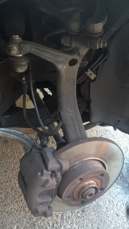

Christian20V Publicado 6 de Mayo del 2017 Denunciar Publicado 6 de Mayo del 2017 (editado) En 22/3/2017 a las 14:17, Carlisu84 dijo: Seran ventilados, los ventilados tienen separacion entre ambas partes de donde muerde la pastilla. Los traseros por ejemplo, si son macizos. En 1/4/2017 a las 2:43, A4B51.8T dijo: Tu coche lleva 288 fijo, es del mismo año que el mio. Los 280 suelen ser de los primeros de todo del 95, hasta ahora solo he visto versiones tdi 90 y mazizos. Hola soy CrisVK B5 este es mi perfil nuevo. Los discos son mazizos. Salu2 Editado 6 de Mayo del 2017 por Christian20V Responder

Christian20V Publicado 7 de Mayo del 2017 Denunciar Publicado 7 de Mayo del 2017 hace 10 horas, Athabasco dijo: Y de 288....el mio que es como el tuyo pero mas nuevo, del 98 monta de 280 ventilados, a la que subes de potencia, sea diesel o gasolina, a 150 cv, pasan a ser de 288 ventilados, el problema que cada uno tanto las pinzas como sus soportes cambian, con lo cual si quieres pasar a ventilados tienes que cambiarlo todo por que los tuyos son mas estrechos y no cabria el disco. Yo tengo en el trastero pillado de desguace de un 2.5 tdi todo el conjunto para pasar a 288, a la que las pastillas digan "me cambias" se los coloco. Podrías poner una foto de tus discos y los del 288 ventilados.Salu2 Responder

Athabasco Publicado 7 de Mayo del 2017 Denunciar Publicado 7 de Mayo del 2017 hace 7 horas, Christian20V dijo: Podrías poner una foto de tus discos y los del 288 ventilados.Salu2 Lo tengo complicado porque están en un local de mi hermano y no los tengo a mano, de todas formas que detalle quieres ver, igual en san google lo encuentras o por aqui, busca un hilo de PMorales que tiene tu mismo coche/frenos y hace poco le ha hecho la misma reconversión que quiero hacerle yo. Responder
