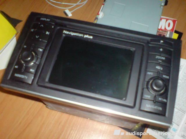

Saludos, os queria hacer una consulta sobre un navegador que me ofrecen, ya que yo no tengo ni idea de ellos. Para empezar os diré que yo tengo un audi a4 avant del 2002. Es decir, tendria que hacer la adaptacion a doble dim.
El navegador es el que aparece en la foto, el que me lo vende dice que tiene el aparato y el manual de instrucciones. Yo no se ni puedo saber si quiera si es robado y no conozco de nada a quien me lo vende, asi que no me puedo fiar de el.

Buenas,
intento aclararte tus dudas con lo que yo se (si me equivoco que alguien me corrija):
- Necesitan un codigo o algo para que funcionen? (lo digo por si el hombre que me lo ofrece no lo tiene)
En principio necesitaras el código de seguridad, debería tenerlo el vendedor
- No habria problema si el navegador era por ejemplo de un A6, para un A4?
Por la foto parece de A4, pero no te puedo asegurar que el de un A6 te sirva
- Merece la pena por 300 euros? Visto ademas los nuevos navegadores que se estan comprando en compra conjunta...
Te tiene que convencer a ti, pero si quieres un navegador Audi, mejor busca un RNS-E con mp3 en SD pantalla más grande, cartografía en DVD...
- Estos navegadores llevan ya bluethoot y gps? Funcionan bien? Les tendria que poner algo (modulo de gps, micro para el bluethoot...) para su correcto funcionamiento?
GPS seguro (no se si te refieres a la antena, en este caso no), bluetooth incorporado no lleva, desconozco si se puede adaptar a esta versión, a un RNS-E seguro que si se le puede añadir, así como SDS.
Si te vas a liar con un cambio de navegador yo tendria un poco de paciencia i esperaria una buena oportunidad para un RNS-E, y si te quedas este que sea por un precio de regalo (aunque 300 no es un mal precio).

Este es el modelo antiguo. Busca el RNS-E.
