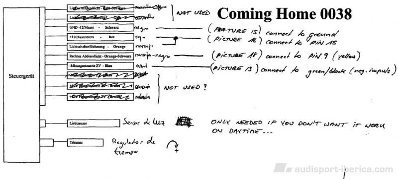

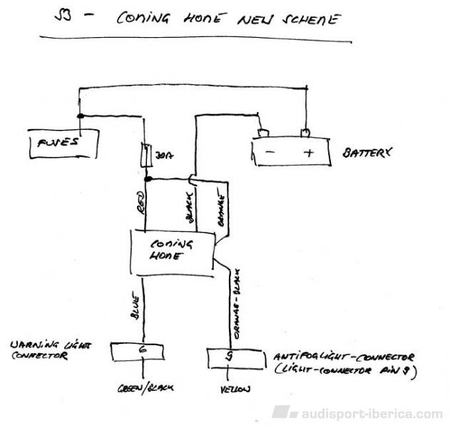

YAYO Publicado 7 de Octubre del 2009 Denunciar Publicado 7 de Octubre del 2009 (editado) Investigando he visto esta web, q aunque esta en frances se entiende bien, sobretodo por las imagenes Aparentemente no tiene gran dificultad, solo desmontar parte del salpicadero, y con robacables ponerlo en el que corresponde, q como se ve en la imagen no tiene mas misterio Espero que sirva de ayuda y estamos a la espera de alguien que lo haya puesto que nos explique la dificultad y los pasos http://www.s3-passion.com/ws-cominghome.htm Edito: La URL era errónea Editado 7 de Octubre del 2009 por YAYO Responder

YAYO Publicado 2 de Diciembre del 2009 Denunciar Publicado 2 de Diciembre del 2009 Llevo varias semanas con el paquete en casa, pero por falta de tiempo no he podido instalarlo. Hablando con gente de otros foros, he conseguido esta información para su instalacion. Espero que sirva y alguien nos pueda ayudar con un tutorial S3ludos Responder
YAYO Publicado 2 de Diciembre del 2009 Denunciar Publicado 2 de Diciembre del 2009 http://www.s3-passion.com/ En el apartado 8L, workshop, abajo, sale el brico de montaje !! Responder
