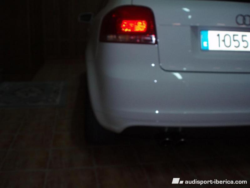

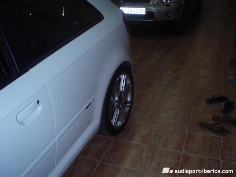

Halejitto Publicado 7 de Agosto del 2009 Denunciar Compartir Publicado 7 de Agosto del 2009 muy buenas... yo llevo separadores de 2 cm atras y van perfectos... lo unico k m pasa igual k al chaval este k dice k tene k kitarle el tornillo del spoiler trasero pro no se nota para nada.. y mi coxe llevaba suspensiones s-line y yo lo mabe con muelles apex de 3,5... y llevo llanta 18 225/40 ... original de audi quedo genial subire fotos para k se vea ahora toy pensando de cuanto meter alante pk creo k 1,5 cm tocara en el tornillo de la aleta delantera... alguno m puede aclarar esto?? Responder Enlace al comentario Compartir en otros sitios web More sharing options...
rafasportback Publicado 7 de Agosto del 2009 Denunciar Compartir Publicado 7 de Agosto del 2009 muy buenas... yo llevo separadores de 2 cm atras y van perfectos... lo unico k m pasa igual k al chaval este k dice k tene k kitarle el tornillo del spoiler trasero pro no se nota para nada.. y mi coxe llevaba suspensiones s-line y yo lo mabe con muelles apex de 3,5... y llevo llanta 18 225/40 ... original de audi quedo genialsubire fotos para k se vea ahora toy pensando de cuanto meter alante pk creo k 1,5 cm tocara en el tornillo de la aleta delantera... alguno m puede aclarar esto?? Fotos tio...ya tardas Responder Enlace al comentario Compartir en otros sitios web More sharing options...
Halejitto Publicado 7 de Agosto del 2009 Denunciar Compartir Publicado 7 de Agosto del 2009 muy buenas... yo llevo separadores de 2 cm atras y van perfectos... lo unico k m pasa igual k al chaval este k dice k tene k kitarle el tornillo del spoiler trasero pro no se nota para nada.. y mi coxe llevaba suspensiones s-line y yo lo mabe con muelles apex de 3,5... y llevo llanta 18 225/40 ... original de audi quedo genialsubire fotos para k se vea ahora toy pensando de cuanto meter alante pk creo k 1,5 cm tocara en el tornillo de la aleta delantera... alguno m puede aclarar esto?? Fotos tio...ya tardas le acabo de hacer 2 foptos en la coxera... pero no se aprecia muy bien.. prometo subir otras donde salga mejor.... posiblemente cuando esten los de alante montados Responder Enlace al comentario Compartir en otros sitios web More sharing options...
