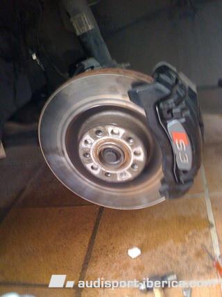

Buenas le he cambiado a mi coche (a3 8p 2008, 140cv) las pinzas latiguillos discos... etc por los del s3, y me ha surjido la duda de si tambien hay q cambiarle la bomba de freno, yo noto q el coche frena un poco mas, pero me entro el miedo escenico de q la bomba no de lo suficiente o algo, a ver si algun entendido me echa un cable, saludos

No hace falta, lo que si que su funcionamiento será distinto a un S3, pero basicamente influirá en el pedal a lo que sensaciones se refiere, quizás uno frene más brusco que el otro, pero practicamente inapreciable, y seguro que como lo llevas ahora frena más.
Yo en mi anterior coche, un Ibiza (6L) el modelo anterior al de ahora, le puse los frenos AP Racing del Cupra y la verdad que el cambio fue bestial, y el frenar era distinto al Cupra, pero en lo que lo notava yo, era en que mi pedal pisandolo menos, frenaba antes que el cupra, en el cupra había que pisarlo más, era más progresivo digamos...
Ahora en el A3 llevo unos brembo de 345mm y estoy encantado, frenan una bestialidad, y mi coche es un TDI170cv y no he cambiado bomba.

Acavo de leer un post en el foro de A4 y comentaba un forero que habia puesto unos brembo de mtm en un tdi 170 cv y x lo visto el xaval esta bastante puesto en esto de los frenos xq daba consejos a todo el mundo y dice q no es necesario cambiar la bomba, asiq no te preocupas y a disfrutar de ese coche!!
