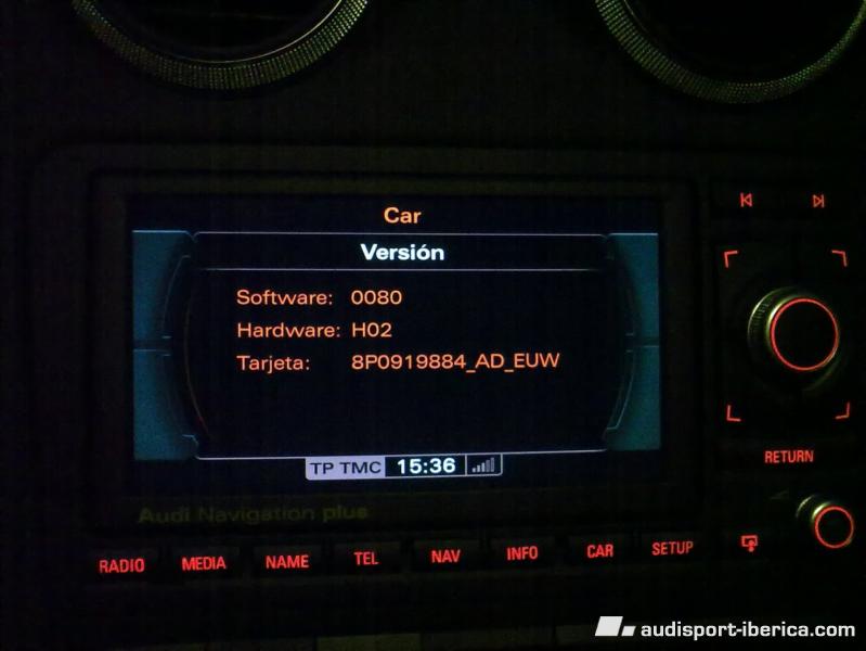

Pues si, 5 minutos. Meter las 4 llaves de liberacion de la radio, sacar la concet III, meter el navegador, conectando antena de radio, antena gos y conector del can bus, y a correr ;)
Funciona perfectamente el telefono, el volante multifuncion y lee tarjetas de hasta 32 gb. Ademas, tiene una pantala de 800 x 480 puntos, el doble que la que tenia el antiguo RNS-E
Estoy de acuerdo en que deberian haberlo hecho tactil, como el RNS-500 de VW, pero, a dia de hoy es lo que hay.
No es tactil, pero se maneja bien, desde el volante sobre todo. Ahora a ver si consigo hacerlo SDS, y ya ni tactil ni nada, por voz :clap1:
Todo ha funcionado a la primera.
La mejor inversion en el coche, que cambiazo :ranting2:
Aqui se aprecia alguno de los cambios en el interface, para mejor. Ademas, ya se le puede conectar el AMI (Audi Music Interface) que permite controlar un IPOD al 100% desde el equipo.

Excelente ese cambio, JoseTTR. Yo he podido hacerlo gracias a los cacos (que me robaron el navi) y al seguro sin gastarme un euro. He colgado un vídeo en youtube donde enseño un poco cómo va el bicho. El vídeo está grabado con un iphone 3gs en vertical, por eso aparece en ese formato (metida de pata por mi parte, pero es mi primer vídeo xD)
Vídeo RNS-E 2010
Por cierto, estás usando el dvd 2009_2, no? yo llevo el 2009_1 y no me enseña ningún icono :thumbsup: Cómo va lo de la indicación de la velocidad máxima de la vía? avisa un momento o en todo el trayecto? tengo curiosidad.
A todo esto, mi unidad venía ya con el SDS activado de serie, estás seguro de que el tuyo no lo lleva ya?

como se si mi navegador es el nuevo o el viejo? el mio es igual que el de la foto solo que donde pone media por tv/media creo. Que cable hace falta para el ipod y las pelis desde el ipod???
El nuevo RNS-E está disponible desde este verano. La comprobación más fácil es ver si el botón que está al lado del de RADIO dice MEDIA. Si es así, es el nuevo. Si pone CD/TV, es el antiguo. Pero no desesperes, que el nuevo tampoco es ninguna revolución. Te lo dice uno que ha estado 3 años con el viejo y tiene ahora el último modelo.
saludos,
g.
ostras en el mio pone cd/tv pero por lo demas es igual que el tuyo del video, como mas lo puedo comprobar??
Si pone CD/TV es el viejo sí o sí. Puedes comprobar también si el navegador muestra tu coche como una flecha rodeada de un círculo azul; eso antes no se veía.

Yo también tengo uno de los nuevos, con Ipod en guantera, pero me pone lo clásico de CD1, CD2 blablabla y no los títulos del Ipod....será por versión? qué versión tenéis en el nuevo?
