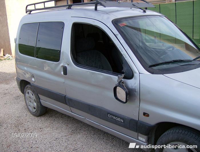

peceramic Publicado 11 de Agosto del 2009 Denunciar Compartir Publicado 11 de Agosto del 2009 (editado) como te dicen no menos de 1000. creo q la referencia sale en el maletero, debajo. donde la rueda de repuesto.una pegatina q esta en la chapa. Exacto,yo la sake de ahi mismo para pintar el aleron,el precio en un taller pude variar mucho dependiendo del taller claro,yo lo primero ke haria seria pedir varios presupuestos para orientarme. Resulta ke no hace mucho volque literalmente la furgoneta(una berligo)pues pregunte en varios sitios cerca de mi pueblo y la cosa variaba desde 1500 hasta 600(que fue ahi donde la repare)ademas este me puso hasta el cristal,los otros me lo querian meter por el seguro. Bueno ASI es como kedo lafragoneta. la puerta tambien la cambiaron(no encajaba ni de coña),de desguace claro.. Edito:Me sacaron los bollaos,me cambiaron la puerta y pintaron todo el lateral entero Editado 11 de Agosto del 2009 por peceramic Responder Enlace al comentario Compartir en otros sitios web More sharing options...
