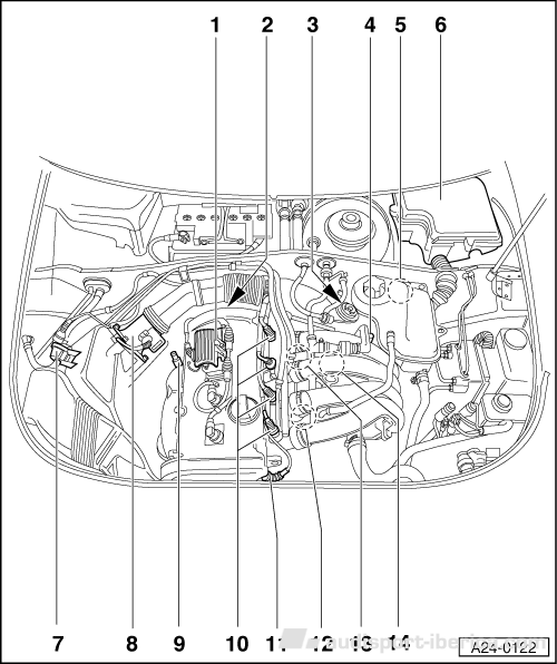

zapilon Publicado 8 de Agosto del 2009 Denunciar Publicado 8 de Agosto del 2009 hola amigos haber si alguien sabe donde se encuentra el sensor iat del a4 b5 1.8 20 v es para ponerle un chip que vi que dice que gana 25 caballos al motor en aceleracion se tiene que notar si gana eso no un saludo cuidense Responder
ttoni Publicado 8 de Agosto del 2009 Denunciar Publicado 8 de Agosto del 2009 ¿+25cv solo falseando la señal de temperatura de admision en un atmosferico? cuesta de creer saludos Responder
Tolo Publicado 8 de Agosto del 2009 Denunciar Publicado 8 de Agosto del 2009 1.- Bobinas de encendido (N y N128) con etapa final de potencia (N122) 2.- Transmisor de temperatura del líquido refrigerante (G62) 3.- Unidad de mando de la válvula de mariposa (J338) 4.- Transmisor de temperatura del aire aspirado (G42) 5.- Conector ◆ Para sonda Lambda y calefacción de sonda Lambda (negro) ◆ Para el transmisor de régimen del motor (gris) ◆ Sensor de picado 1 (verde) ◆ Sensor de picado 2 (azul) 6.- Unidad de control de motor 7.- Electroválvula 1 para depósito de carbón activo (N80) 8.- Medidor de masa de aire de aire (G70) 9.- Sonda Lambda (G39) con calefacción de la sonda Lambda (Z19) 10.- Inyector (N30 ... N33) 11.- Transmisor Hall (G40) 12.- Sensor de picado 1 (G61) 13.- Sensor de picado 2 (G66) 14.- Transmisor de régimen de revoluciones (G28) Supongo que será la pos. 4. No sé exactamente el motor que tienes pero... (CV's) Responder
