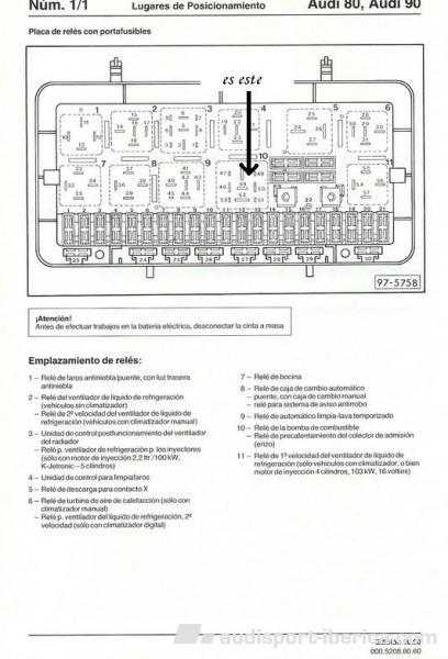

Borja_racing Publicado 10 de Agosto del 2009 Denunciar Publicado 10 de Agosto del 2009 Podria ser el relé de la bomba? yo con el que tenia antes no hacia ningún tipo de ruido la bomba, al menos hasta dar el motor de arranque, en cambio con el rele de ahora, uno nuevo, al poner el contacto la bomba se acciona con dos breves zumbidos, vamos que mete presión antes de darle al arranque para que tenga ya la presión el circuito, el caso es que no se si es necesario, por que antes no lo hacia ( o no lo recuerdo) y ahora si, pero hace muchisimo mas ruido que cuando está el motor arrancado, o eso aprecio yo desde dentro, igual con el motor arrancado lo tapa mas. Responder

Churro26 Publicado 11 de Agosto del 2009 Denunciar Publicado 11 de Agosto del 2009 (editado) Podria ser el relé de la bomba? yo con el que tenia antes no hacia ningún tipo de ruido la bomba, al menos hasta dar el motor de arranque, en cambio con el rele de ahora, uno nuevo, al poner el contacto la bomba se acciona con dos breves zumbidos, vamos que mete presión antes de darle al arranque para que tenga ya la presión el circuito, el caso es que no se si es necesario, por que antes no lo hacia ( o no lo recuerdo) y ahora si, pero hace muchisimo mas ruido que cuando está el motor arrancado, o eso aprecio yo desde dentro, igual con el motor arrancado lo tapa mas. Que numero de rele es?, es que voy a llevar uno en el coche porsiaca. Que sintomas te dio al romperse? Editado 11 de Agosto del 2009 por Churro26 Responder
Patxi2.3 Publicado 11 de Agosto del 2009 Denunciar Publicado 11 de Agosto del 2009 Podria ser el relé de la bomba? yo con el que tenia antes no hacia ningún tipo de ruido la bomba, al menos hasta dar el motor de arranque, en cambio con el rele de ahora, uno nuevo, al poner el contacto la bomba se acciona con dos breves zumbidos, vamos que mete presión antes de darle al arranque para que tenga ya la presión el circuito, el caso es que no se si es necesario, por que antes no lo hacia ( o no lo recuerdo) y ahora si, pero hace muchisimo mas ruido que cuando está el motor arrancado, o eso aprecio yo desde dentro, igual con el motor arrancado lo tapa mas. Que numero de rele es?, es que voy a llevar uno en el coche porsiaca. Esto lo baje en su dia de otro post... S2 Responder
