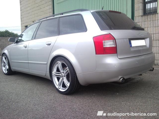

totane Publicado 11 de Agosto del 2009 Denunciar Publicado 11 de Agosto del 2009 Hola, tengo en mi coche las llantas originales de agujeros (si muy feas), y quiero poner la medida que me permite pasar la itv, en fin 235 45 17, pero me hago un lío con la medida de llanta que vale para mi coche, porque las s-line en 17 me gustan mucho, pero casi toda la oferta procede de A3 con gomas en 225, y no se si a esa llanta se le puede poner las 235. En espera de vuestra ayuda, un saludo. Tu tienes un A4 b6 por tanto en tu ficha del vehículo te pondrá como medida 205/55/16. Pues como medida homologada te serviria tanto 225/45/17 como 235/45/17 y si te quieres ir a llanta 18 te sirve tambien tanto 225/40/18 como 235/40/18. Con respecto a la ET creo recordar que tu llevas una ET-42, pueste servirá tanto ET-42, como ET-35, como ET-32 y ya sabes a menor ET mas a ras de la carrocería te quedarán las ruedas. El límite sin salirte es ET-32. Como experiencia personal decirte que yo tengo uno igual que el tuyo y recientemente he montado unas 225/40/18 con ET-32 y aunque está mal que yo lo diga... creo que han quedado espectaculares. Juzga tu mismo: Un saludo. Responder

usu_yuri Publicado 12 de Agosto del 2009 Denunciar Publicado 12 de Agosto del 2009 Gracias chicos, la verdad es que es un placer contar con vuestra ayuda, ahora a ver si encuentro alguna oferta interesante por ahí, un saludo. muy guapo totane, por cierto: que suspension llevas montada? Responder
