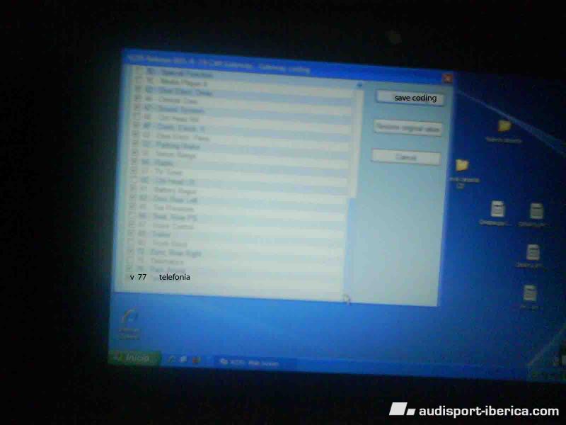

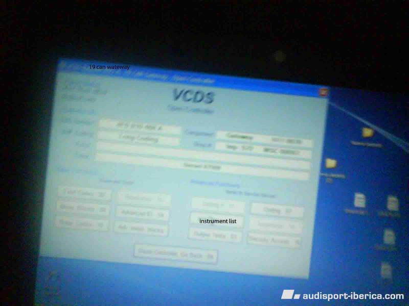

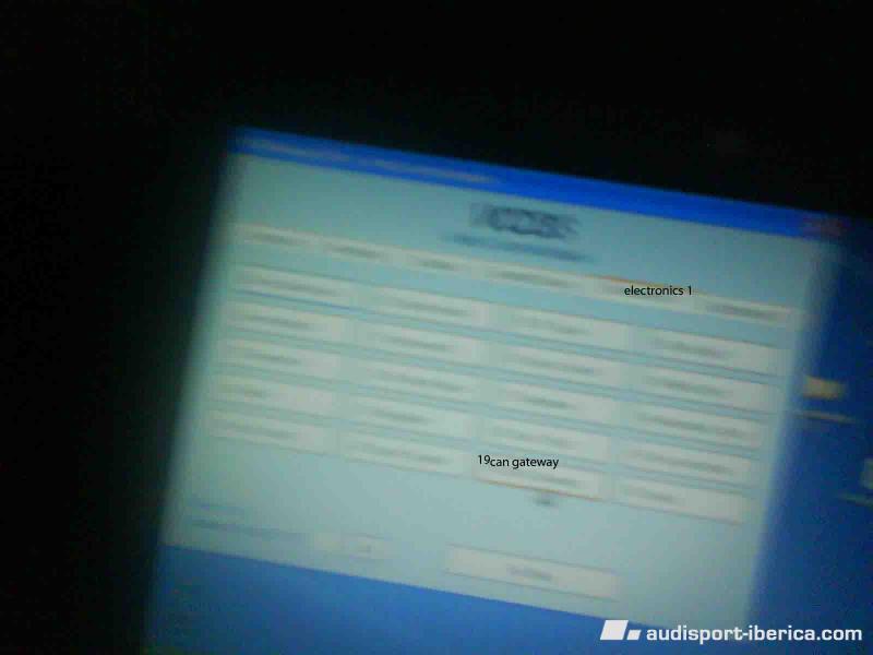

ximo@6 Publicado 2 de Septiembre del 2009 Denunciar Compartir Publicado 2 de Septiembre del 2009 Indica paso 1, entrar en control 19 gateway. Esto es facil. Habilitar en la lista de dispositivos la telefonia (77) COMO SE HACE ESTO???? ????bueno olvida lo del codigo a mi me ha desaparecido a si que nada olvidado esto entras en 19 can gateway luego en instrumentos list y marcas 77 telefonia luego le das a coding y listo mas facil imposible Paso 2. Entrar en control de radio 56 (RADIO) Long codding helper Cambiar el BYTE 4 empezando por la izquierda Habilitar la opcion Telephone CAN Communication Monitoring. Responder Enlace al comentario Compartir en otros sitios web More sharing options...

deymos Publicado 2 de Septiembre del 2009 Autor Denunciar Compartir Publicado 2 de Septiembre del 2009 (editado) Parece extremadamente sencillo. Pero claro, hasta que no tenga el cable... el "emulador" de la web de ross, no aparece ni la pestaña long coding helper ni nada de eso. Haber si pido el cable esta semana o la que viene y te cuento. Si es tan sencillo merece la pena tener el cable, y si alguna vez lo desconfiguran al actualizar el coche, en 5 min lo tendré otra vez activado. Si pusieses fotos de la parte 2 lo bordas. jajajjaj O SEA EN RESUMEN. Al entrar en CAN GATEWAY (19), y pulsar en intruments list, marcar la telefonia (77) y dar a save coding. Con esto, unicamente lo que se habilita es que en electronics, aparezca el cuadro Telefonia (77), para poder entrar, si se desmarca esta casilla, pues no se puede acceder desde intruments , es correcto no? esto no es mas que para que aparezca ese modulo en el listado instrumentes para poder hacer click en el y entrar para codificarlo. Editado 2 de Septiembre del 2009 por deymos Responder Enlace al comentario Compartir en otros sitios web More sharing options...
deymos Publicado 2 de Septiembre del 2009 Autor Denunciar Compartir Publicado 2 de Septiembre del 2009 HE QUERIDO BORRAR MI POST ANTERIOR O EDITARLO SIENDO IMPOSIBLE. Parece extremadamente sencillo. Pero claro, hasta que no tenga el cable... el "emulador" de la web de ross, no aparece ni la pestaña long coding helper ni nada de eso. Haber si pido el cable esta semana o la que viene y te cuento. Si es tan sencillo merece la pena tener el cable, y si alguna vez lo desconfiguran al actualizar el coche, en 5 min lo tendré otra vez activado. Si pusieses fotos de la parte 2 lo bordas. jajajjaj O SEA EN RESUMEN. YA QUE HAY UN PASO QUE NO ME QUEDÓ CLARO. Primero se va a ELECTRONICS. Y DENTRO de electronics, CAN GATEWAY (19). LUEGO Intruments list. Se marca Telefonia (77) y se le da a save codding. Luego voy a RADIO (56) Y COMPLETO lo que falta. Responder Enlace al comentario Compartir en otros sitios web More sharing options...
