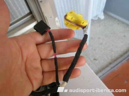

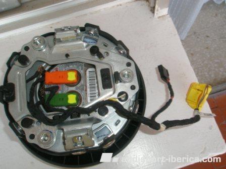

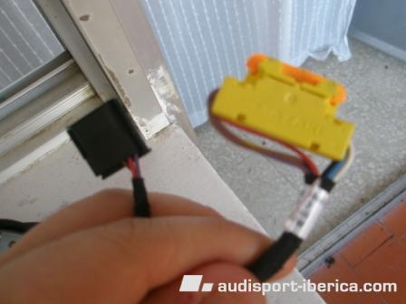

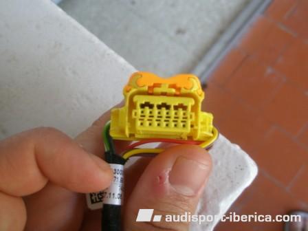

javito_malvado Publicado 11 de Agosto del 2009 Denunciar Publicado 11 de Agosto del 2009 Haber si alguien me puede ayudar Pase de volante 3 Radios sline sin multifuncion a Volante Achatado del audi tt multifuncion Cambien anillo por este con esta referencia 4E0 953 541 B que se supone que es el que vale El conector del airbag que va despues del anillo no lo cambie pq como el mio es un b7 no hay que cambiarla. Ahora el volante vino con dos cables con referencia 8J0 971 589 B que abajo voy a adjuntar fotos para que lo veais Ahora llega el problema conecte todo y el volante no me va y me salta la luz del airbag, Mi pregunta es si tengo que puentear los cables como dice el tutorial de Mark o no hace falta pq el airbag que le he puesto nuevo es multietapa y ya no hace falta o que es lo que hay que hacer,pq por mas que miro el concetor si hay que puentearlo no tengo ni idea de cual es el pin 1 el 2,etc......O es que me falla algo del anillo que es lo siguiente que puede fallar Esta todo codificado con el vag-com para que funcione pero los botones del multifuncion no van. adjunto fotos,necesito ayuda pq tengo el coche que no puedo sacarlo Responder
Mark Publicado 11 de Agosto del 2009 Denunciar Publicado 11 de Agosto del 2009 Ese cable es del TT, y asi de memoria, diria que el conector amarillo no te encaja en el anillo del B7. Con lo cual, no llega ninguna conexion al volante ni al airbag (de ahi a que no te funcione nada). Compra el cable del B7 en el conce (ojo con las referencias, pues no se si las han cambiado o que c*** han hecho, pero las del tutorial no han servido en alguna ocasion). Despues, lo unico que tenes que hacer es sacar un cable de masa del terminal libre que te viene y cambiar el terminal fastom del airbag por el del tt porque veras que no te entra). Saludos. Responder
javito_malvado Publicado 11 de Agosto del 2009 Autor Denunciar Publicado 11 de Agosto del 2009 si el terminal si me encaja lime un poco los extremos y encajo me supongo que habra contacto,IMAGINO!!!!! pero tengo que puentear no ?con el cable del tt no? espero tu respuesta Responder
rotty Publicado 11 de Agosto del 2009 Denunciar Publicado 11 de Agosto del 2009 Del multifuncion no te puedo decir nada, ya que yo no tenia y no cambie el anillo. Pero a mi lo que no me iba era el claxon, el cable del tt a mi no valia de nada ASI que se compro el de a4 B7 4F0 971 589 A y depues lo que se tuvo que puentear fueron, de la clavija que compras, te salen un manojo para el multifuncio, la clavija verde y naranja para el airbag y otras tres con faston, bueno pues de estas tres hay una que es mas pequeña, de esa nos olvidamos, pues las otras dos son las qua hay que puentear, a mi por lo menos se me soluciono el tema del claxon. Espero poderte haber ayudado. Responder

javito_malvado Publicado 11 de Agosto del 2009 Autor Denunciar Publicado 11 de Agosto del 2009 Pero rotty tu pasaste de b7 a el volante achatado del tt? es que me han comentado que el cable del tt no es q haya q puentearlo,si no que hay q cambiar de sitio los pines y funciona,yo un no lo probe por no hay manera de sacarlos,me han comentado que con un alfiler saler pero llevo toda la tarde y no soy capaz espero tu respuesta Responder
mitch2 Publicado 11 de Agosto del 2009 Denunciar Publicado 11 de Agosto del 2009 Pero rotty tu pasaste de b7 a el volante achatado del tt? es que me han comentado que el cable del tt no es q haya q puentearlo,si no que hay q cambiar de sitio los pines y funciona,yo un no lo probe por no hay manera de sacarlos,me han comentado que con un alfiler saler pero llevo toda la tarde y no soy capaz espero tu respuesta normalmente los conectores llevan un pasador de plastico de otro color que hay que quitar antes de quitar el terminal. si no llevan pasador en tonces son dos piezas de plastico que encajan una dentro de otra que presionando una pestaña sale la pieza de plastico y entonces ya puedes sacar el terminal SALUdos Responder

javito_malvado Publicado 11 de Agosto del 2009 Autor Denunciar Publicado 11 de Agosto del 2009 no si el conector que dice que no encaja limando unas pestañas encaja perfectamente lo que me falta es saber las conexiones que hay que cambiar,ya que comprar el cable del b7 vale 51 euros y segun me han comentado teniendo el del tt hay que cambiar los conectores y listo saludos Responder

javito_malvado Publicado 12 de Agosto del 2009 Autor Denunciar Publicado 12 de Agosto del 2009 Empalmar cables y funciona pq en el b6 el cable del tt no va pero en el b7 si puenteas si va ahora el problema es que se me enciende la luz del esp pero intente quitarla con el cable y nada ande unos km y no se va,y la del abs tb se me enciende algunas veces y al meterme en el modulo suyo me dice esto : Address 03: ABS Brakes Control Module Part Number: 8E0 910 517 H Component and/or Version: ESP8 FRONT H06 0140 Software Coding: 0004405 Work Shop Code: WSC 06335 1 Fault Found: 00778 - Steering Angle Sensor (G85) 008 - Implausible Signal Freeze Frame: Fault Status: 01101000 Fault Priority: 2 Fault Frequency: 1 Reset counter: 40 Time Indication: 0 Freeze Frame: Hex Value: 0x0000 Hex Value: 0x4222 Hex Value: 0x001E Hex Value: 0x3FAA Hex Value: 0x0001 haber si alguien me puede ayudar,pq segui el manula de mark,pero solo cambie anillo no sml n entiendo pq el abs se me enciende alguna veces y el esp esta encendido Responder
