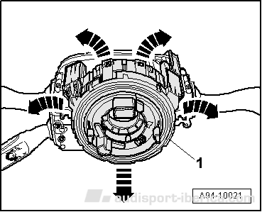

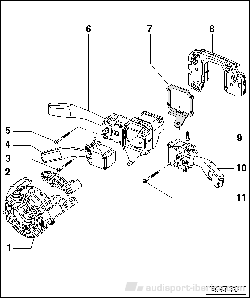

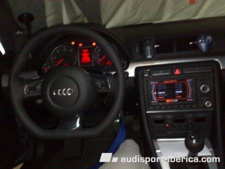

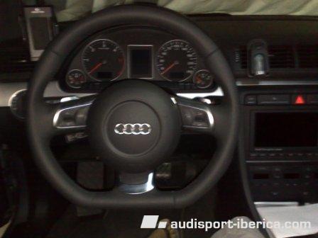

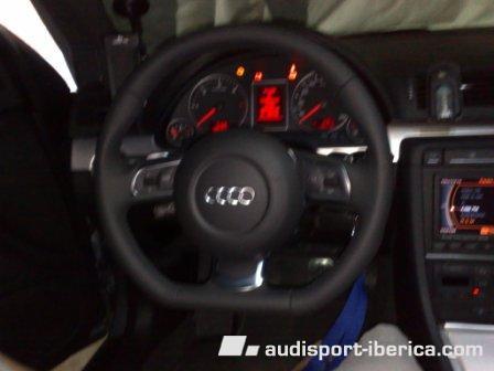

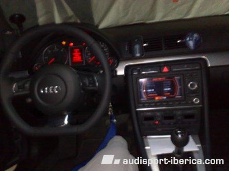

javito_malvado Publicado 25 de Agosto del 2009 Autor Denunciar Publicado 25 de Agosto del 2009 bueno se puede dar por cerrado el post ya que el volante esta puesto sin problemas,me daba problemas del ABS y ESP porque al quitar el antiguo anillo me deje la pieza numero 2 que sale en esta foto que adjunto para que la veais bien: Por eso me daba el fallo que arriba menciono del G85 y no se borraba,lo digo por si le pasa a alguien mas porque me llevo de cabeza una semana,gracias chirrito por ayudarme y aguantar al pesado de siempre. Adjunto fotos de como quedo el volante montado,no son de calidad,lo siento. Y otra de como va el anillo para sacarlo por si alguien no da con el Saludos Responder
gorchin Publicado 25 de Agosto del 2009 Denunciar Publicado 25 de Agosto del 2009 A que te refireres con lo de la pieza 2, que te la dejaste puesta y para que vaya la has tenido que quitar o que la desmontaste y se te olvido montarla, habiendola montado ahora para que funcione todo bien............ jo.... que trabalenguas jajajaja Responder
javito_malvado Publicado 25 de Agosto del 2009 Autor Denunciar Publicado 25 de Agosto del 2009 yo compre un anillo por ebay y venia con la sml y el mazo de intermitentes y demas y al sacar el anillo esa pieza 2 va con el anillo y se me olvido casarla entonces por eso me daba los problemas,esa pieza que menciono va con el anillo aunque no vaya compacta con el no se si me esplique bien saludos Responder

gorchin Publicado 26 de Agosto del 2009 Denunciar Publicado 26 de Agosto del 2009 Osti..... pues el anillo que he comprado yo no tiene esa pieza o me la he dejado puesta en la smls de lo que compre, yo compre todo de un A6 porque el codigo del anillo era el mismo que ponia Mark, tendre quee revisar la pieza...... Mas vale quue todavía no la he vendido Responder
javito_malvado Publicado 26 de Agosto del 2009 Autor Denunciar Publicado 26 de Agosto del 2009 pues revisalo porque fijo que te falta y te va a dar dolor de cabeza como me dio a mi toda la semana saludos Responder
