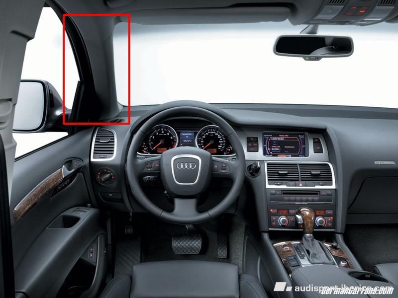

BBXRocker Publicado 11 de Agosto del 2009 Denunciar Publicado 11 de Agosto del 2009 Os lo indico con una foto, ya que no se si tiene un nombre exactamente: Es para el 80, no para el q7 He intentado quitarlo, pero ya lo he forzado demasiado tirando para arriba, para el lateral, mirando si tiene pestañas pero no le encuentro la forma... A ver si me echais una mano! Saludos y gracias! Responder
Borja_racing Publicado 11 de Agosto del 2009 Denunciar Publicado 11 de Agosto del 2009 Se que va con pestañas, pero no recuerdo hacia donde habia que tirar. Responder
richo_vw Publicado 11 de Agosto del 2009 Denunciar Publicado 11 de Agosto del 2009 BBXRocker dijo: Os lo indico con una foto, ya que no se si tiene un nombre exactamente: Es para el 80, no para el q7 He intentado quitarlo, pero ya lo he forzado demasiado tirando para arriba, para el lateral, mirando si tiene pestañas pero no le encuentro la forma... A ver si me echais una mano! Saludos y gracias! en el coupe esa pieza va hasta el pilar central, y para quitarla, primero hay que quitar el agarradero, que sale con dos tornillos, y luego tirar, no se si en el 80 va igual, supongo que sera parecido. S2 Responder
espyke Publicado 11 de Agosto del 2009 Denunciar Publicado 11 de Agosto del 2009 en el 100 sale tirando hacia afuera... con cuidao...jeje P.D.: ya decía yo que tu 80 estaba muy nuevo por dentro....... Responder
BBXRocker Publicado 11 de Agosto del 2009 Autor Denunciar Publicado 11 de Agosto del 2009 espyke dijo: en el 100 sale tirando hacia afuera... con cuidao...jeje P.D.: ya decía yo que tu 80 estaba muy nuevo por dentro....... :ranting2: Pues si, sale igual que en el 100. Tirando fuerte hacia fuera, tiene un par de pestañas metalicas que se meten a presion despues. Gracias por las respuestas! Saludos. Responder
