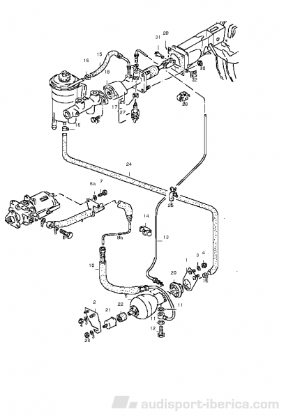

jgmj Publicado 13 de Agosto del 2009 Denunciar Publicado 13 de Agosto del 2009 si cuando le doy muchas veces al freno me empieza a pitar y sale una exclamación por cierto como quito el abs?? Por lo que cuentas en este post,tu coche debe de llebar la yuda del pedal de freno hidrahulica,el testigo se enciende porque te quedas sin presion en el circuito de ayuda del pedal,esto es debido a que el acumulador de presion esta estropeado,a solucion es sustituirle. Este acumulador de presion es una esfera mas o menos igual que las que llevan los citröen de sutension hidrahulica"BX-Xantia por ejemplo. Yo empezaria por sustituir dicho acumulador. Un saludo. Responder
jgmj Publicado 13 de Agosto del 2009 Denunciar Publicado 13 de Agosto del 2009 La pieza a la que me refiero es la Nº6. Un saludo. Responder
Audi100e Publicado 13 de Agosto del 2009 Autor Denunciar Publicado 13 de Agosto del 2009 Muchas gracias por cierto sabes donde puedo conseguir el manual de taller con está foto me lo aclaras mucho más... Responder
