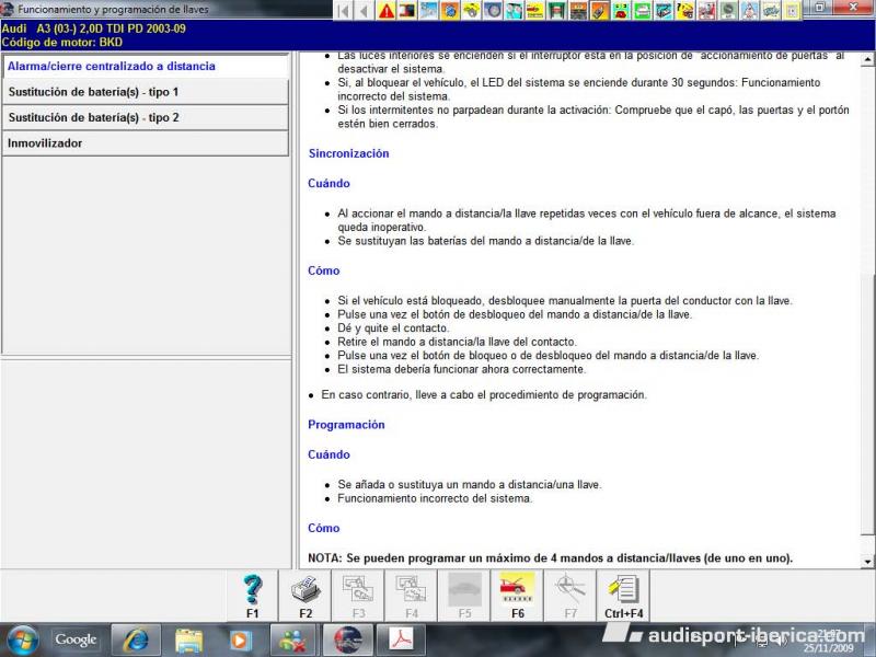

ferchir Publicado 25 de Noviembre del 2009 Denunciar Publicado 25 de Noviembre del 2009 en el autodata indica : Responder
LUISPAKE Publicado 25 de Noviembre del 2009 Autor Denunciar Publicado 25 de Noviembre del 2009 Como quedaste con el tema? Yo la tengo de repuesto muerta de risa en casa, no lo consegui XD Igual que yo, no hay manera de sincronizar el telemando Lo acabo de probar y tampoco hay manera Responder
