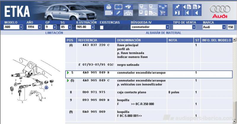

BBXRocker Publicado 14 de Agosto del 2009 Autor Denunciar Publicado 14 de Agosto del 2009 Pues esta mañana ya he desmontado la doble tapa donde estan los mandos tras el volante y el cuadro, tambien para mayor facilidad he quitado la guantera que esta justo debajo del volante, pero no es necesario. Ya he visto la pieza que es y justamente la responsable de la averia. He ido a comprarla a la casa Audi y me ha costado 34,08 para ser mas exactos. La referencia en el ETKA: 4A0 905 849 B Como se puede ver en la brico de peagfe_vk, solamente quitando el cuadro de mandos se puede acceder, aunque es mas comodo sin el volante de por medio claro esta. Como ya esta medio desmontado y la pieza en casa, intentare terminarlo para mañana en cuanto tenga un rato y ya os dire si esta solucionado o no. Saludos! PD: por supuesto, como ultimo recurso acudire al concesionario... pero espero que no haga falta Responder

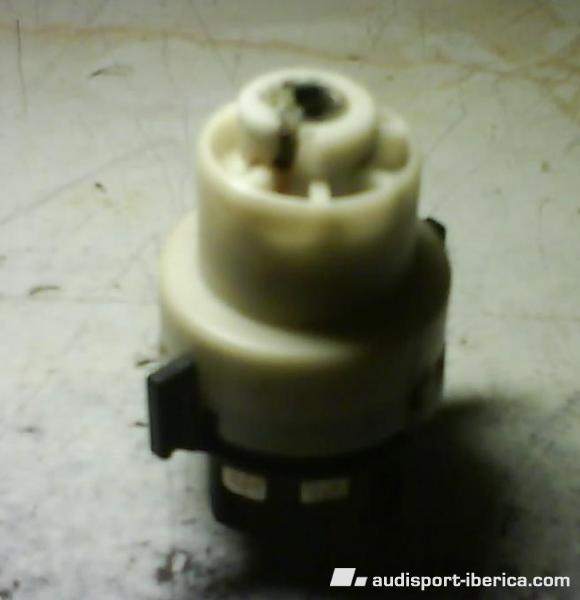

BBXRocker Publicado 14 de Agosto del 2009 Autor Denunciar Publicado 14 de Agosto del 2009 Pues resuelto, ya empieza a funcionar correctamente. Este es el estado de la pieza que se ha roto (no enfocan muy bien de cerca los moviles...): Se ha rajado el plastico por la parte superior y no realizaba bien el contacto. Ya tengo mi barcaza lista para conducir de nuevo! Gracias de nuevo por las respuestas! Responder
