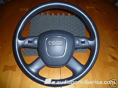

buta Publicado 12 de Agosto del 2009 Denunciar Compartir Publicado 12 de Agosto del 2009 (editado) Tengo un A6 del 2002 (2500 TDi quatro 180 cv). ¿Le podría poner este volante multifunción? ¿Lleva boton para activar SDS? Editado 12 de Agosto del 2009 por buta Responder Enlace al comentario Compartir en otros sitios web More sharing options...
C_B_M Publicado 12 de Agosto del 2009 Denunciar Compartir Publicado 12 de Agosto del 2009 Tienes volante multifunción?. Yo creo que si podrias adaptarlo (pero no estoy seguro). Ese volante que muestras SI que tiene sistema SDS (es el botón de la derecha, OJO NO la ruedecilla). Responder Enlace al comentario Compartir en otros sitios web More sharing options...
orabido Publicado 13 de Agosto del 2009 Denunciar Compartir Publicado 13 de Agosto del 2009 Hola, si que puedes montarlo, te lo digo por experiencia. Yo he montado un volante de un A8 en un A4 del 2004, es como el de la foto con 4 brazos pero con airbag redondo. Para que funcione el multifuncion he cambiado la SMLS y el anillo. Responder Enlace al comentario Compartir en otros sitios web More sharing options...
buta Publicado 13 de Agosto del 2009 Autor Denunciar Compartir Publicado 13 de Agosto del 2009 Gracias, la verdad es que antes de que me respondierais, lo compre, me parecia una ganga, vale 199 euros en Ebay. Una vez que lo tenga en la mano me pondré en contacto con vosotros para ver lo que termino de necesitar. Por cierto yo tengo tempomap en el coche, no se si la SML me valdra. (no puedo acceder via vag 805 al modulo por eso no se la letra exacta). Responder Enlace al comentario Compartir en otros sitios web More sharing options...
buta Publicado 17 de Agosto del 2009 Autor Denunciar Compartir Publicado 17 de Agosto del 2009 Hola, ya he recibido el volante, es una chuleria. La referencia es 8P0 419 091 BG. Alguien me podría decir que necesito para poder ponerlo. (anillo, SML). Con referencias mejor. Yo tengo en el A6 C5 del 2002, tempomat, por si me valiera algo. Gracias. Responder Enlace al comentario Compartir en otros sitios web More sharing options...
orabido Publicado 17 de Agosto del 2009 Denunciar Compartir Publicado 17 de Agosto del 2009 1 - Volante Multifuncion con su AIRBAG y cable para anillo 2 - SMLS 8E0 953 549 R 3 - Anillo sensor angulo direccion 4E0 953 541 B 4 - Conector Airbag para anillo 4E0 972 133 amarillo y blanco 5 - vag com para calibrar dirección, anillo y activar SMLS con esto esta lo tienes listo. de todas formas pasate por aquí http://www.audisport-iberica.com/foro/inde...showtopic=90503 Responder Enlace al comentario Compartir en otros sitios web More sharing options...

buta Publicado 19 de Agosto del 2009 Autor Denunciar Compartir Publicado 19 de Agosto del 2009 (editado) HOLA. Yo estoy en ese tema, cuando vaya consiguiendo avances te indico, referencias y precios. El volante en cuestión me ha costado 200 euros de segunda mano (impecable) y con airbag, en ebay y de particular. Editado 19 de Agosto del 2009 por buta Responder Enlace al comentario Compartir en otros sitios web More sharing options...
DavidItaca Publicado 19 de Agosto del 2009 Denunciar Compartir Publicado 19 de Agosto del 2009 La verdad es que en la foto se ve que está perfecto. Por cierto, qué se controla desde el volante, a parte del equipo de música, claro, algo más? gracias y un saludo. David Responder Enlace al comentario Compartir en otros sitios web More sharing options...
buta Publicado 19 de Agosto del 2009 Autor Denunciar Compartir Publicado 19 de Agosto del 2009 Basicamente se controla, el sistema de radio. Si tenemos bluetooh, controlamos las llamadas (descolgar y colgar). Si tenemos el navegador RNS-e, podemos tener Control por Voz, con el botoncito speed. Y si tememos cambio automático, también hay volantes con levas (palanquitas) para cambiar las marchas, tipo F1. No esta nada mal, aunque hasta llegar al resultado final nos vamos a gastar un dinerito y un monton de calentamientos de cabeza. A groso modo esto puede valer: - 200-500 o más Euros de volante y airbag (original ronda los 800 - 1000 euros), el mio no lleva levas para el cambio. - 160 -200 Euros en anillo de dirección, nuevo, de ebay lo he visto en 69 euros. - 150 euros aprox. la SML. (nuevo) - 25 euros los cables y conectores. (nuevo) - Y si no llevas tempomat, y ya puesto se lo puedes poner unos 50 eurillos mas por la palanca. y ademas que lo configures correctamente. Todo esto se puede reducir si tienes la suerte de tener el anillo y la sml compatibles. Pero tiene su gracia. Responder Enlace al comentario Compartir en otros sitios web More sharing options...
