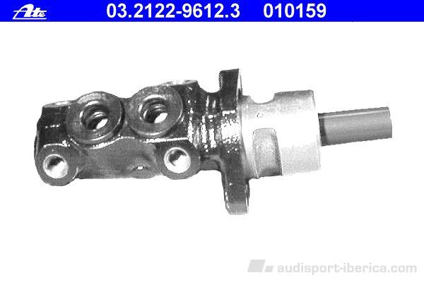

Ya por la foto parece que la cosa va bien, observar:
Esta es la bomba que lleva el mio.
# Diámetro [mm] : 22,2
# Longitud 1 [mm] : 36
# Longitud 2 [mm] : 103,7
# Medida de rosca : M10x1
# Número de conexiones : 4
# desde año construccción : 09/1986
# hasta año de construcción : 07/1991
# Dinámica de frenado / conducción : para vehículos sin ABS

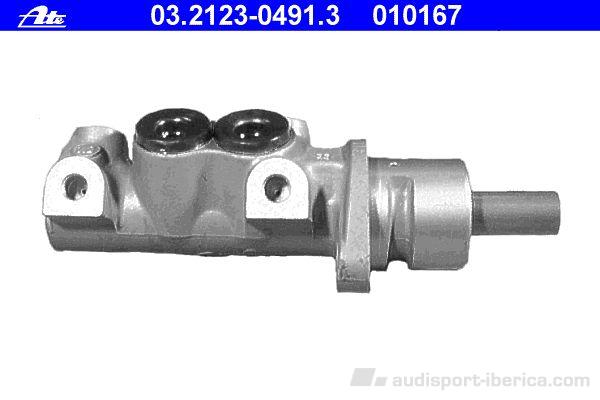

Y esta es la bomba del v6:
# Diámetro [mm] : 23,81
# Longitud 2 [mm] : 115,7
# Vehículo con dirección izquierda/derecha : para vehic. dirección izquierda
Lo unico que cambia es el diametro, que supongo se refiere al del pistón, y es lo logico por que debe entregar mas presión.
