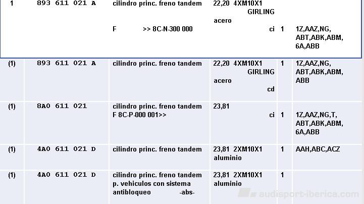

Bomba de freno de v6 para mi 80.

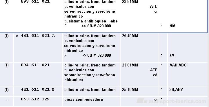

El tema es que con otra bomba quizas mi servofreno se quede "pequeño", lo mismo igual primero pruebo con la de serie, si dicen que en un golf 2 frenaba mejor puede que sea suficiente con esa bomba, de tener yo la misma que la de un 2.3 creo que sería suficiente, puede mirar alguien en el etka si es la misma referencia?.

Crees que estarán mal las referencias passon? vaya por dios, ya me pasare esta tarde por la tienda de mi padre y que me mire entonces..
No nooo, no digo que las referencias en Oscaro esten mal,
solo lo insinuo, que es posible.........
Para asegurarte, ya sabes, toma la referencia de tu bomba,
si no se ve clara, tira de trapo, desengrasante, linterna y espejito...
Suerte...

Pues las pinzas estan apalabradas ya, pero seguramente deje la bomba que llevo ya que es la que montan los golf y mirando en foros les frena bien, asi que no me complicaré la vida.
