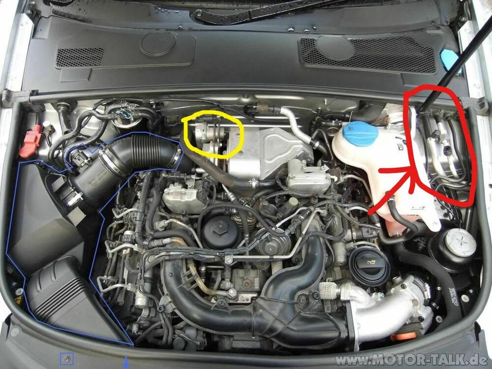

juliaars2000 Publicado 7 de Junio del 2019 Denunciar Publicado 7 de Junio del 2019 hace 34 minutos, dared dijo: Actualizo para decir que me llegaron las piezas, puse las dos nuevas que hacen de cierre (con la forma cónica en un extremo) y ya no me saca el aire caliente que siempre salía con este tipo de fallo PERO no me saca aire frío, ni poniéndolo en la temperatura más baja. Me saca siempre aire como a temperatura normal tirando a caliente. Alguna idea?? Entiendo que al final compraste el kit que te adjunté en el hilo no? Has mirado si el compresor funciona? toca las tuberías que van por el lado conductor hacia el habitáculo, son color aluminio y cuando pones el A/A con el motor en marcha una debería estar caliente y otra muy muy fría. Responder
dared Publicado 7 de Junio del 2019 Denunciar Publicado 7 de Junio del 2019 (editado) hace 32 minutos, juliaars2000 dijo: Entiendo que al final compraste el kit que te adjunté en el hilo no? Has mirado si el compresor funciona? toca las tuberías que van por el lado conductor hacia el habitáculo, son color aluminio y cuando pones el A/A con el motor en marcha una debería estar caliente y otra muy muy fría. Sí, compré ese kit. Mañana miraré lo de los tubos y te cuento. Entiendo que abriendo el capó en el lado del conductor cerca del parabrisas? Serían las señaladas en rojo? Tengo que tener mucho rato el aire puesto para comprobarlo? Editado 7 de Junio del 2019 por dared Responder
juliaars2000 Publicado 7 de Junio del 2019 Denunciar Publicado 7 de Junio del 2019 hace 1 hora, dared dijo: Sí, compré ese kit. Mañana miraré lo de los tubos y te cuento. Entiendo que abriendo el capó en el lado del conductor cerca del parabrisas? Serían las señaladas en rojo? Tengo que tener mucho rato el aire puesto para comprobarlo? Exacto, nada, con 2 minutos lo notarás muy muy frío. Si no está fría al menos una, es que el compresor no funciona. Responder
dared Publicado 8 de Junio del 2019 Denunciar Publicado 8 de Junio del 2019 (editado) hace 6 horas, juliaars2000 dijo: Exacto, nada, con 2 minutos lo notarás muy muy frío. Si no está fría al menos una, es que el compresor no funciona. Hola de nuevo, Ya lo he probado y las dos tuberías digamos que están a temperatura ambiente. Con el motor encendido y el aire puesto se oye un ruido que cuando paro el aire deja de oírse, así que entiendo que debe ser el compresor... LO CURIOSO es que con el aire encendido si pongo las manos por la zona entre la tapa del motor por su parte de abajo y el parachoques sale mucho aire por toda la zona entre los dos faros. Si paro el aire deja de salir este aire... Es normal? También he visto que estoy bajo de anticongelante y hay una mancha en el suelo, deduzco que tengo que apretar más los tornillos de la pieza que cambié y se fuga por ahí. TENDRÁ ALGO QUE VER??? Editado 8 de Junio del 2019 por dared Responder
jonnyA6 Publicado 8 de Junio del 2019 Denunciar Publicado 8 de Junio del 2019 hace 6 horas, dared dijo: Hola de nuevo, Ya lo he probado y las dos tuberías digamos que están a temperatura ambiente. Con el motor encendido y el aire puesto se oye un ruido que cuando paro el aire deja de oírse, así que entiendo que debe ser el compresor... LO CURIOSO es que con el aire encendido si pongo las manos por la zona entre la tapa del motor por su parte de abajo y el parachoques sale mucho aire por toda la zona entre los dos faros. Si paro el aire deja de salir este aire... Es normal? También he visto que estoy bajo de anticongelante y hay una mancha en el suelo, deduzco que tengo que apretar más los tornillos de la pieza que cambié y se fuga por ahí. TENDRÁ ALGO QUE VER??? Mira te cuento mi experiencia con los tubitos del recuadro de la foto,ami no me andaba el aire o mejor dicho habia empezado a enfriar de apoco,lo lleve y lo recargaron,durante varios dias esos tubitos no recuerdo cual ahora apenas encendia el AA transpiraba y estaba super frio,luego ya no era tan asi,asi que quizas te falte carga tambien del gas? Otra cosa tienes que apretar bien los tornillos de esos manguitos o la chapa xq sino te pierde agua,me refiero a donde esta el equipo de la calefa ese que has cambiado.sin miedo apreta en diagonal . Responder
