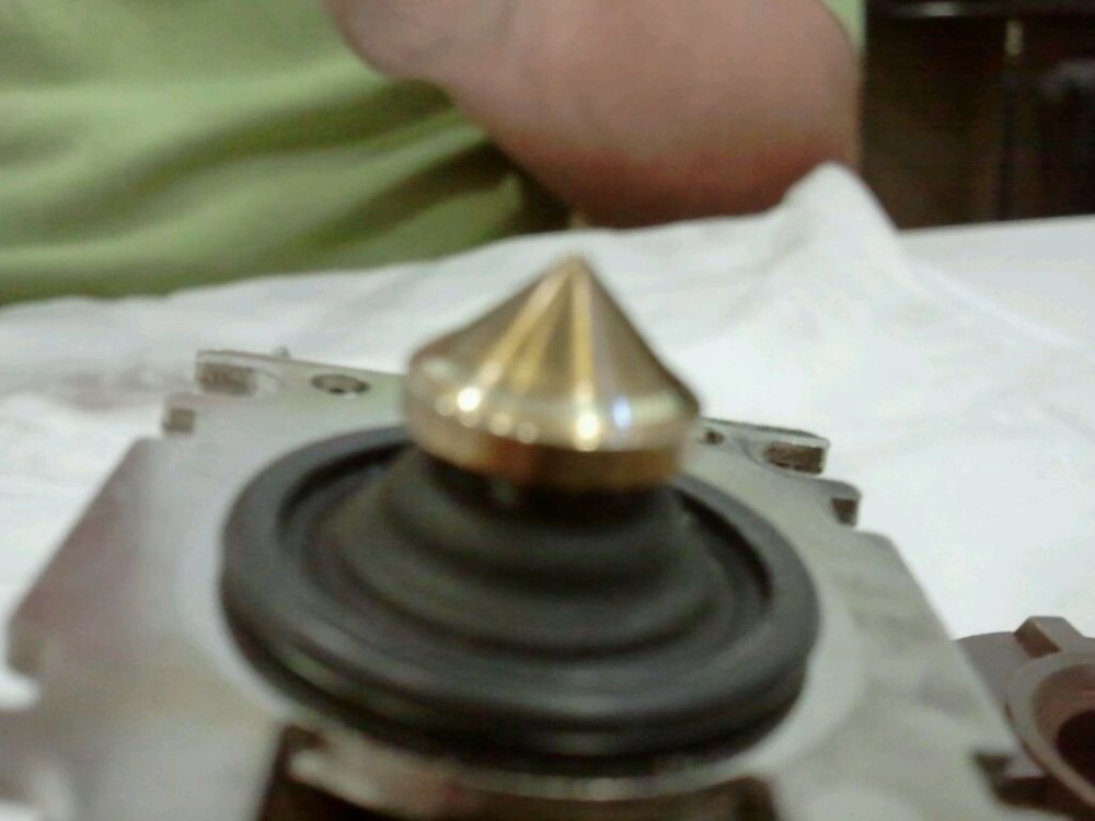

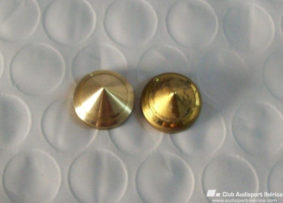

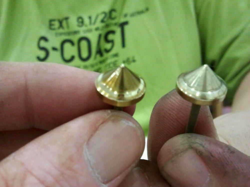

Sengui1 Publicado 20 de Julio del 2019 Denunciar Publicado 20 de Julio del 2019 Bueno pues a uno que le ha vuelto la antartida al habitaculo interior,,bufff menudas vacaciones hemos pasado con el pu...o clima, pero bueno hoy he desmontado todo y ya enfria en condiciones, y el tubo del motor se ha congelado, hay ya me ha pegado el subidon, lo habia puesto a 20 grados y cuando he abierto la puerta hayyy que frequito jod**,,, Puntualizar que primero he limpiado solo las puezas de las cazoletas, pero seguia sin enfriar, despues he vuelta a desmontar todo y ya he limpiado las valvulas que hay debajo de las gomas, esas que se quedan cuando tienes las cazoletas desmontadas, y hay ha sido cuando ha empezado a enfriar, lo digo por si alguno le pasa, y solo habia limpiado solo eso que sepa que lo que realmente hace el cierre es la otra pieza Os pongo la foto por si os interesa.... Un saludo.. Responder
