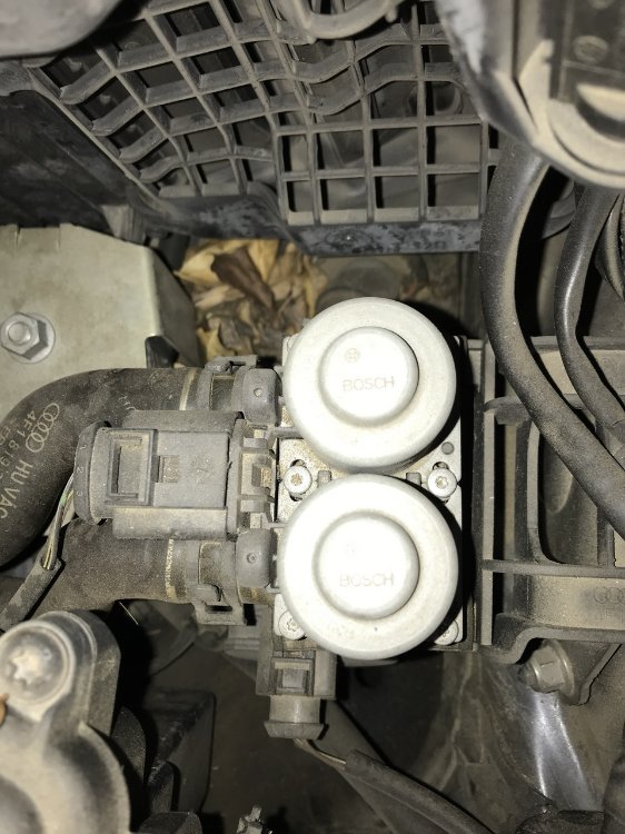

homerjj Publicado 1 de Julio del 2021 Denunciar Publicado 1 de Julio del 2021 Entiendo que es esta pieza? Responder
Mall83 Publicado 1 de Julio del 2021 Denunciar Publicado 1 de Julio del 2021 hace 10 horas, homerjj dijo: Entiendo que es esta pieza? Efectivamente, cuidado al montar de nuevo porque los tornillos como no entren bien rectos parten la cabeza muy muy fácilmente. Yo no conseguí que sellara bien de nuevo y me toco cambiar la pieza. saludos. Responder
Luis Carlos Arce Cagigas Publicado 2 de Julio del 2021 Denunciar Publicado 2 de Julio del 2021 Yo ya hace algo mas de 2 años, lo desmonte y lo repare, con la ayuda de un taladro vertical, y lija muy fina de rectificar, y con una plaquita metalica lo rectifique quitando el escalon u utilize una freza de avellanar repase el aciento de la misma (una ligera limpieza, el anticongelante muy limpio, y hasta la fecha funcionando, puedo enviar pos ********* unas fotos del desmontaje ya que no consigo ponerlo en el foro, soy muy negao para lo informatico. Responder
Adal Publicado 26 de Diciembre del 2021 Denunciar Publicado 26 de Diciembre del 2021 Hecho hoy mismo y funciona. Ya no esta siempre saliendo aire caliente... Curioso que antes si lo ponia caliente a tope, salia menos caliente jeje Responder

halconjavi Publicado 21 de Enero del 2024 Denunciar Publicado 21 de Enero del 2024 Hola buenas, si alguno tiene el problema existe un kit de reparacion de la dichosa valvula con lo que nos ahorramos el cambio lo que no se es si funcionará bien en principio no veo por que no, no pongo el enlace que lo encontré hoy, porque no se si contraviene alguna norma del foro. Pero poniendo en el buscador Audi a6 4f caja de valvulas de calefaccion os saldra, venden ahi solo las peonzas y sus juntas y gomas el precio con transporte unos 36 euros. Responder
Master10 Publicado 19 de Junio del 2024 Denunciar Publicado 19 de Junio del 2024 En 6/12/2010 a las 18:40, carnacas dijo: bueno voy a dar un poco de luz a este asunto yo soy de los que esto no le ha funcionado. supongo que algunas unidades se resisten o es que en ese caso no es eso. os pongo lo que he realizado, solo que es un poco arriesgadillo , en el aspecto de que se quedo el clima encendido en alguno de los pasos pero sin poner temperatura ni nada excepto el boton de encendido, pero en la pantalla salian los grados. paso a explicar: vagcom debajo del volante, nos vamos a 08 AUTO HVAC / pulsamos sobre OUTPUT TEST / vamos a un deplegable que sale en blanco y pulsamos en la tecla de abajo automatic test, o vamos uno por uno veremos como sale aire por el izdo, luego por el derecho segun pulsamos left o right, despues central y asi un monton de cosas frio , calor etc, lo hice hace dos semanas y de momento regula bien la temperatura, yo creo que hace como un reseteo de cada cosa, sensor de aire , de temperatura interior, dsolo te llevas un susto cuando se queda en una de las opciones todo en negro y diciendo waiting, sales en la x, vuelves a entrar por outputtest, y le das a una pestaña cualquiera, vueve a salir la temp y funcionando como nuevo, no se si sera que alguna compuerta no se cierra, y el aire se mezcla engañando al sensor, de esta manera igual una compuerta la hemos obligado a abrir, no quiero decir que a todos se le solucione, por que igual depende que hay dos averias diferentes. salusos Hola Carnacas, tu aporte fue muy valioso para mi. Cambié las válvulas y seguía hechando aire caliente. Pasé el VAGCOM módulo 8 AUTOVAC y ahora la climatización va de lujo. Antes de tocar las válvulas resetear el módulo 8. Primum non nocere Responder
Master10 Publicado 25 de Junio del 2024 Denunciar Publicado 25 de Junio del 2024 En 19/6/2024 a las 18:56, Master10 dijo: Hola Carnacas, tu aporte fue muy valioso para mi. Cambié las válvulas y seguía hechando aire caliente. Pasé el VAGCOM módulo 8 AUTOVAC y ahora la climatización va de lujo. Antes de tocar las válvulas resetear el módulo 8. Primum non nocere Otro punto no olviden purgar el circuito de calefacción. El sistema tiene una válvula al centro del recipiente del líquido de frenos que se abre con destornillador plano. Hay que purgarlo un par de veces. Mi audi es A6 C6 TDI3.0 2010. Responder
