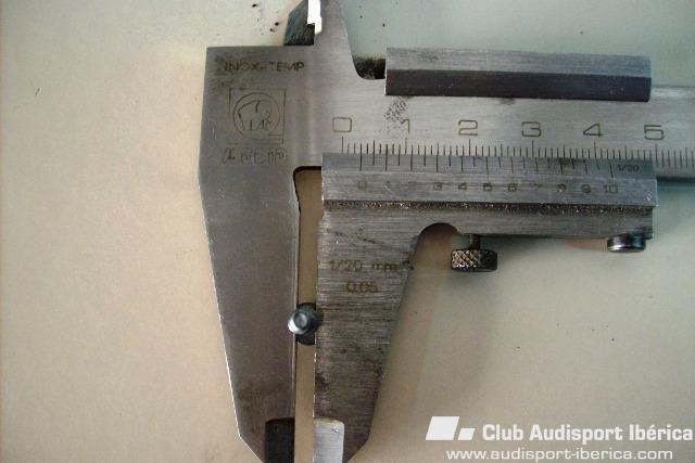

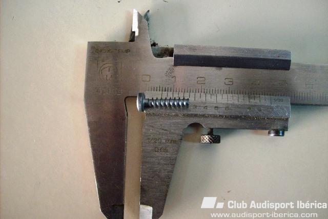

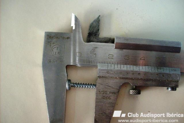

anuevo34 Publicado 4 de Julio del 2012 Denunciar Publicado 4 de Julio del 2012 Y respondiéndome a mí mismo.....sobre las cotas de los tornillos...... Responder
