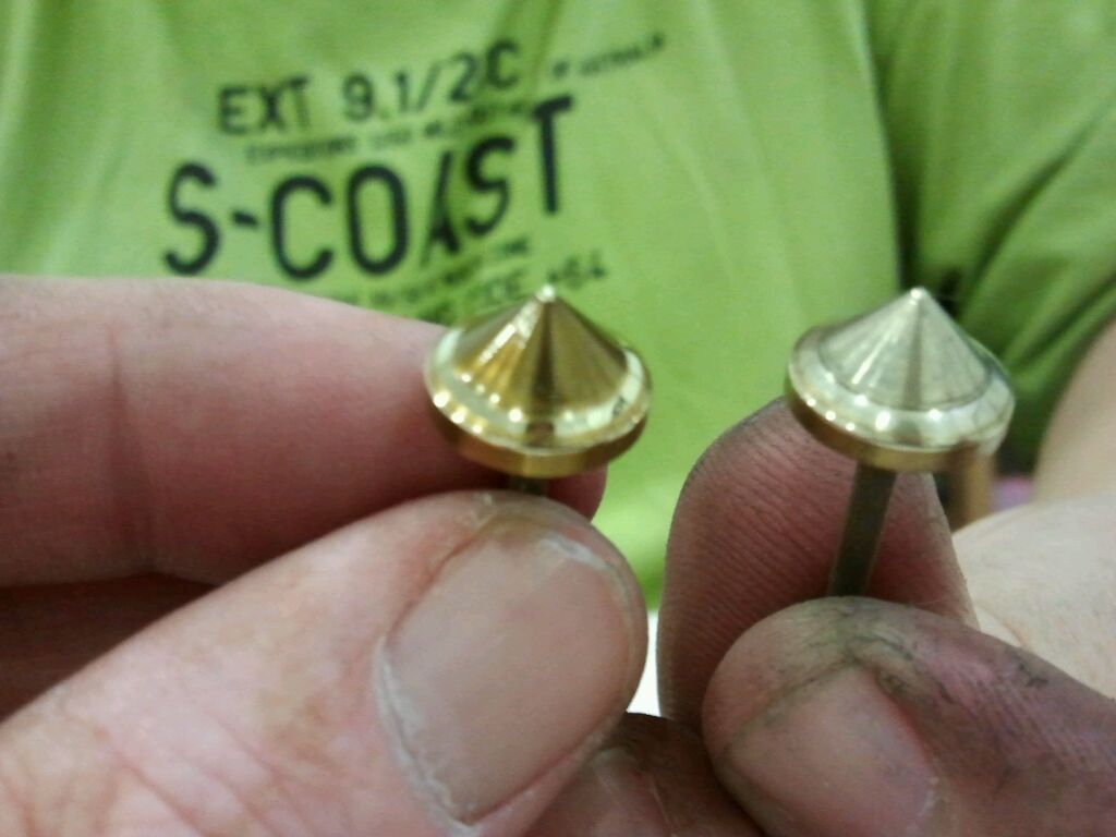

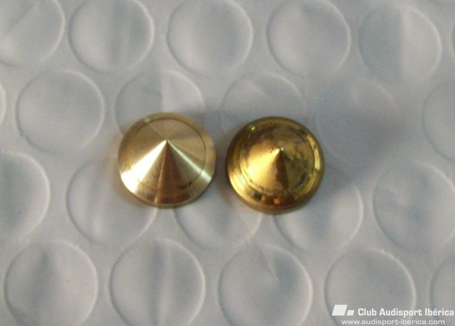

txispis Publicado 4 de Julio del 2012 Denunciar Publicado 4 de Julio del 2012 Como ya comenté yo también estoy afectado por este mal endémico.... Llevo 120.000 km, aunque el año pasado ya fallaba algo. Hace unos días me puse a ello, con mucho miedo por lo que se había comentado de que los tornillos se partían y por ahora funciona bien. Cuando saque los tapones de bronce estaban muy marcados, uno mas que otro. Utilicé la dremel a velocidad media y una lija de agua de grano fino (1200). Poco a poco y lubricando con agua para que no coja mucha temperatura. Tras lijarlo lo pulí un poco con pasta y disco de algodón. En la foto se pueden ver los dos, el de la derecha tal cual salió de la válvula y el de la izquierda tras lijarlo. Aun se ve la marca del cierre, pero al tacto parece plana, así que la monté tal cual lo veis. Es mejor ir poco a poco y si veo que falla lo volveré a lijar para evitar que me pase al desgastar material y deje de cerrar. Voy a tener que ponerme a ello, a ver si tengo de todo y lo desmonto... Responder

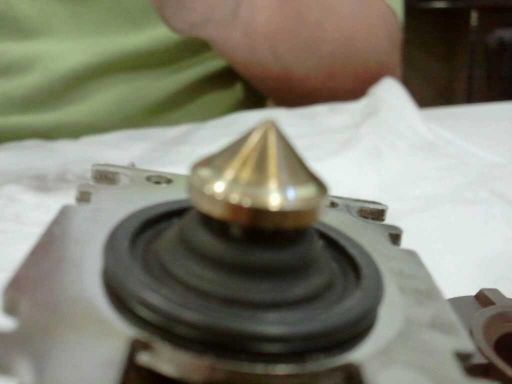

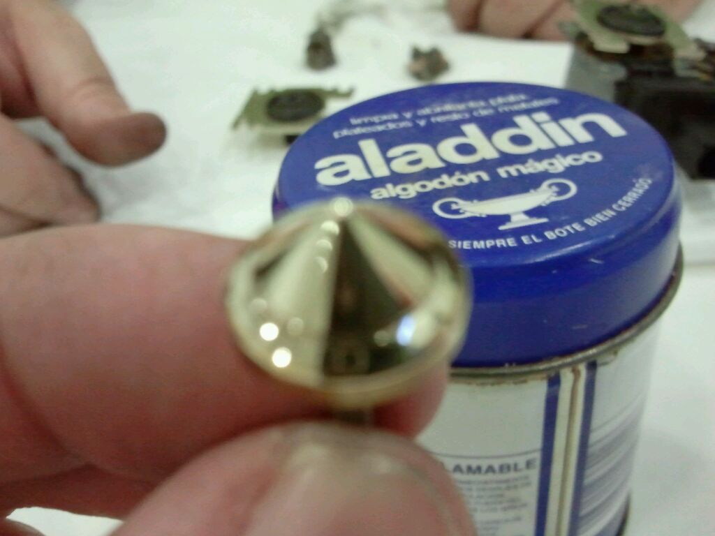

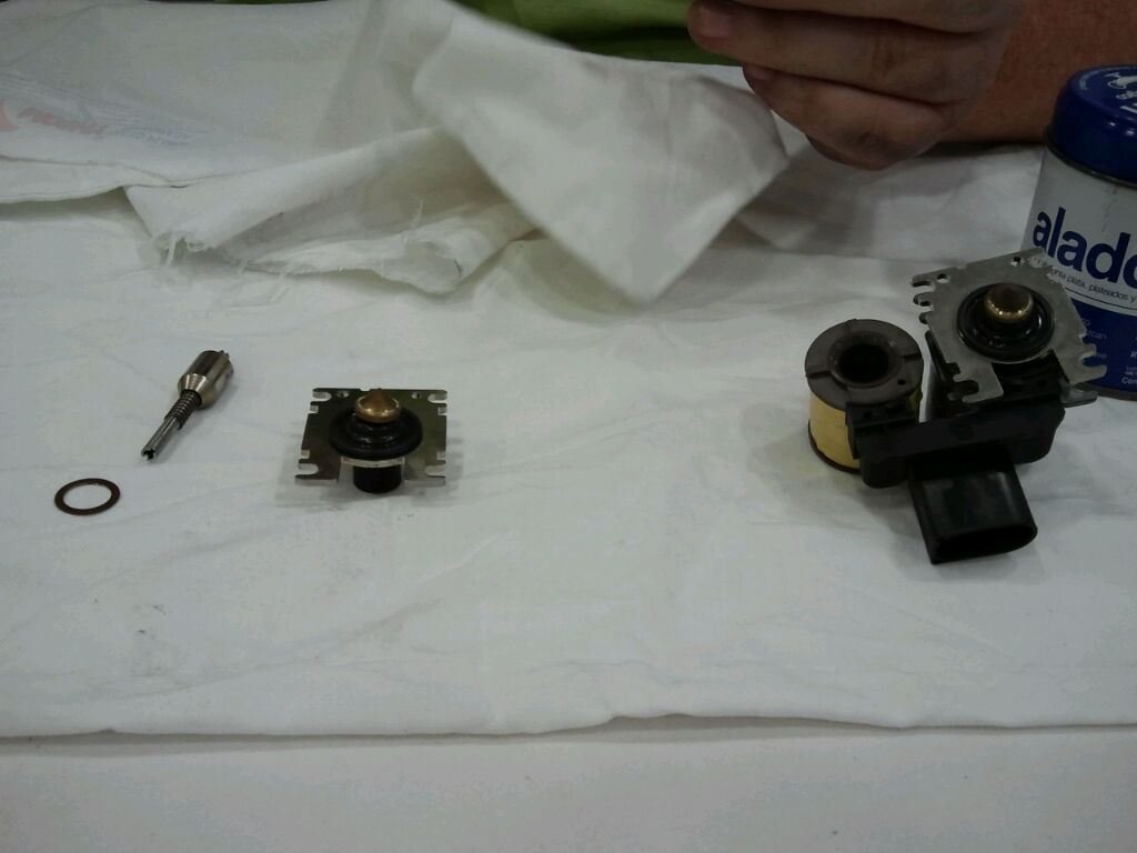

txispis Publicado 17 de Julio del 2012 Denunciar Publicado 17 de Julio del 2012 pues al final me he animado, pero lo he hecho del modo solo limpieza, sin lijar el cono del asiento. Lo he hecho con el algodon magico, el tipico limpiador de plata y metales casero... Es como lo ha hecho el del foro ingles del enlace que os he puesto antes. La primera impresion es que funciona perfectamente, pero no lanzare las campanas al vuelo todavia, ya que tiene que coincidir estar aparcado al sol un dia caluroso, para que al rato falle. Por lo menos era cuando me fallaba a mi. saludos Responder

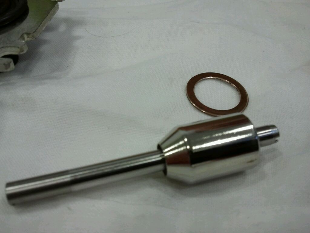

gonchito Publicado 17 de Julio del 2012 Denunciar Publicado 17 de Julio del 2012 (editado) El trabajito de Txispis.....muy conciso. Como veis, mientras limpio uno el otro vastago en la válvula para no intercambiar piezas, ya que suelen tener vicio. Enviado desde mi GT-I9001 usando Tapatalk Editado 18 de Julio del 2012 por txispis Responder
