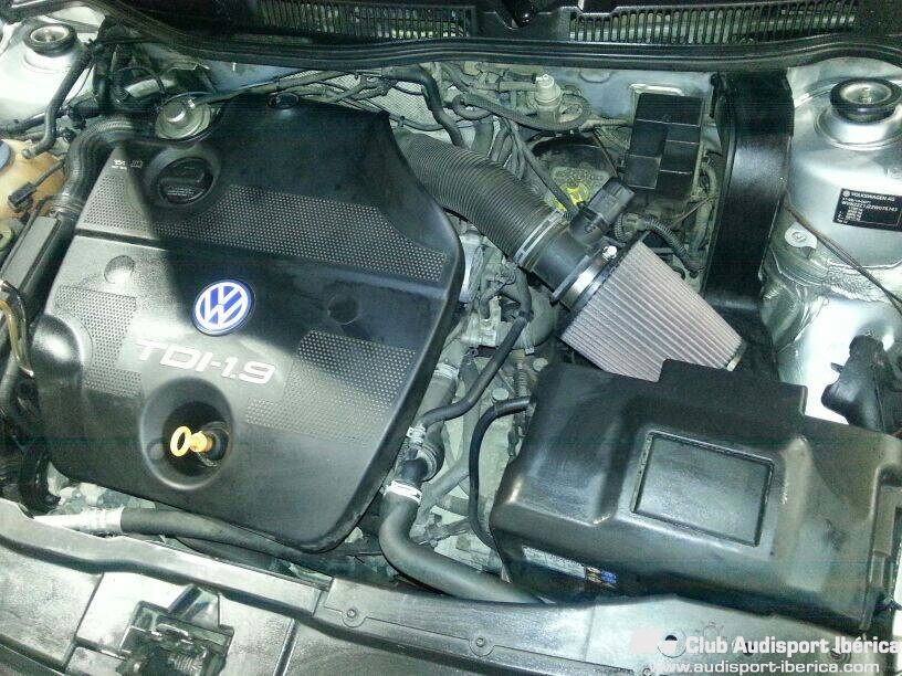

Mr.dani Publicado 21 de Febrero del 2013 Denunciar Publicado 21 de Febrero del 2013 Ya me han dicho varias veces que deberia de poner mi filtro en el frontal, pero... me cabrá el tubo por donde lo ha pasado el compañero? y me cabrá el filtro en la rejilla delantera derecha? (mirandolo desde alante, donde iria el antiniebla derecho) Responder
primoantonio Publicado 21 de Febrero del 2013 Denunciar Publicado 21 de Febrero del 2013 (editado) En un turbo se nota poco la diferencia cambiando de sitio, marca o forma los filtros de aire. Esto es debido a que después del filtro, el aire que mete a la admisión pasa por un turbo, que si además lleva intercooler le devuelve todo el fresquito que le quita el hecho de que esté en medio del motor el filtro. Aun así, lo mejor sería que tomara el aire lo más fresco posible. No se como va el Golf dani, pero en el A3 la toma de aire para el filtro va en la rejilla de los 4 aros, en la parte derecha mirándolo de frente. Puedes hacerle los tubos tu mismo, tomándolos desde donde irían las antinieblas, con tubo de esos de los calentadores, y llevando el aire que recoja hasta donde tienes ahora mismo el filtro. Pero ya te digo, notarás poca diferencia creo. Que tal por Noruega? Frío? jejeje un saludo! Edito: acabo de ver que tienes el conducto del aire donde los A3 y enfocado al filtro. Poco más se puede hacer, lo de bajar el filtro al hueco del antiniebla, a parte de ser un engorro creo que no serviría de mucho, ya que alargas mucho el trayecto. Editado 21 de Febrero del 2013 por primoantonio Responder
Mr.dani Publicado 21 de Febrero del 2013 Denunciar Publicado 21 de Febrero del 2013 En un turbo se nota poco la diferencia cambiando de sitio, marca o forma los filtros de aire. Esto es debido a que después del filtro, el aire que mete a la admisión pasa por un turbo, que si además lleva intercooler le devuelve todo el fresquito que le quita el hecho de que esté en medio del motor el filtro. Aun así, lo mejor sería que tomara el aire lo más fresco posible. No se como va el Golf dani, pero en el A3 la toma de aire para el filtro va en la rejilla de los 4 aros, en la parte derecha mirándolo de frente. Puedes hacerle los tubos tu mismo, tomándolos desde donde irían las antinieblas, con tubo de esos de los calentadores, y llevando el aire que recoja hasta donde tienes ahora mismo el filtro. Pero ya te digo, notarás poca diferencia creo. Que tal por Noruega? Frío? jejeje un saludo! Edito: acabo de ver que tienes el conducto del aire donde los A3 y enfocado al filtro. Poco más se puede hacer, lo de bajar el filtro al hueco del antiniebla, a parte de ser un engorro creo que no serviría de mucho, ya que alargas mucho el trayecto. el golf iv (este) es mecanicamente exactamente a un a3 8l (siendo de la misma motorizacion claro). tenia pensado alojarlo donde va el antiniebla, puesto que el golf lleva los antinieblas integrados en los faros, queda la rejilla de abajo libre. lo del aire fresquito... lo puse en otro post, que aqui sobra de momento xD de hecho me recomendaron tapar parte del radiador para que no le entrara tanto aire frio, por que al coche le cuesta calentarse cuando va en marcha, se queda en unos 70 grados, pero en cuanto paro sube a 90 (lo normal), y si, el termostato esta perfecto. por aqui.. bueno, ha llovido un par de dias, parecia que ya pasaba el invierno, pero no, hoy ha vuelto ha hacer un frio de coj***, rondamos los -2 grados o asi. estoy deseando de que llegue abril para montarle las llantas buenas, empiezo a odiar las de serie, demasiado perfil, y demasiado poco ancho! xD Responder
