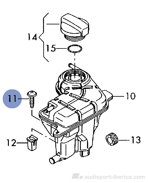

navarrico Publicado 17 de Agosto del 2009 Denunciar Publicado 17 de Agosto del 2009 Buenas. Limpiando el motor he descubierto que en algún "desmontaje" por alguna reparación ( lo curioso es que siempre se ha reparado en Audi.... jodete con los "concesionarios") no han puesto la sujección trasera del depósito de liquido refrigerante conlo que si lo mueves con la mano, tiene una oscilación. Se trata de una de las tres sujecciones que soportan el depósito. Es la sujección que da a la zona del parabrisas y que tiene dificil acceso , pero se llega. Debe ser un tornillo con una gran arandela de goma o algo así. Agradecería si alguien tiene el ETKA de esa pieza para pedirla en Audi y ponerla. Es por no llevarlo suelto por lo que pueda pasar. Espero vuestra ayuda. Si puedo cuelgo una foto luego. Saludos. Navarrico. Responder

garcle Publicado 17 de Agosto del 2009 Denunciar Publicado 17 de Agosto del 2009 Yo tengo el mismo problema y me parece que lo que falta es la pieza 13. Responder

navarrico Publicado 17 de Agosto del 2009 Autor Denunciar Publicado 17 de Agosto del 2009 Solamente me aperece un tornillo, quizás tengas que encajar el depósito en algún sitio... Lo que dice Garche: es una pieza que debe tener un diametro de arandela de unos 3 cm y he podido mirar y se "encajaría" en un pitorro blanco del propio depósito, del mismo plástico y color. Esta por la zona que dice Garche. He podido ver un a6 de un vecino y tiene esa pieza. A él no se le mueve, como es lógico. A ver si podemos entre todos o con alguien que trabaje en audi, saber qué pieza hay que pedir para evitar posibles vibraciones y rotura. Gracias. Responder

Tolo Publicado 17 de Agosto del 2009 Denunciar Publicado 17 de Agosto del 2009 Normalmente estas "historias" que llevan pitorros entran en un agujero de la carroceria y llevan una goma para que no se muevan. Un dia que vayais al conce pedir la goma en recambios. Responder
navarrico Publicado 17 de Agosto del 2009 Autor Denunciar Publicado 17 de Agosto del 2009 Normalmente estas "historias" que llevan pitorros entran en un agujero de la carroceria y llevan una goma para que no se muevan. Un dia que vayais al conce pedir la goma en recambios. Tal como me lo has descrito pienso yo que es. Me acercaré mañana al conce de Leganés a ver si me se explicar. Saludos. Responder

navarrico Publicado 10 de Septiembre del 2009 Autor Denunciar Publicado 10 de Septiembre del 2009 ...eso os pasa por limpiar hasta el motor....sino uno no se da ni cuenta... Solucionado. Por si alguna vez os ocurre: -QUITAR EL TORNILLO QUE SUJETA EL DEPOSITO Y SACARLO CON UN LEVE MOVIMIENTO HACIA LOS FAROS DELANTEROS. -COLOCAR UNA GOMA COMO LA QUE SALE EN EL ESQUEMA. VALE CUALQUIERA , NO HAY QUE IR A AUDI. LA GOMA ES UNA ESPECIE DE SILENT BLOCK COMO UN "DONUTS" CUYO AGUJERO SE METE EN EL PITORRO DEL DEPOSITO Y EL EXTERIOR O BORDE DE DICHA GOMITA SE ADAPTA AL HUECO DEL CHASIS DONDE ENCAJA EL "PITORRO" DEL DEPOSITO. ASI QUEDA FIJO. -COLOCAR EL DEPOSITO HACIENDO EL MOVIMIENTO INVERSO A CUANDO LO SACAMOS -COLOCAR EL TORNILLO Y LISTO. Saludos y gracias mil por tu ayuda. Navarrico. Responder
Ruben2603 Publicado 6 de Agosto del 2020 Denunciar Publicado 6 de Agosto del 2020 Yo e estado investigando también un montón sobre la pieza 13, la referencia es 431129669 por si os interesa y dnd más barato la e visto es en la casa oficial Audi 5,60€. Espero que os sirva de ayuda Responder
carminat Publicado 8 de Agosto del 2020 Denunciar Publicado 8 de Agosto del 2020 A mí me ocurrió lo mismo, me perdieron la goma. La compre en Audi creo fueron 4€... previamente probé con otros gomas y nasti...o no entraban o eran grandes Responder
