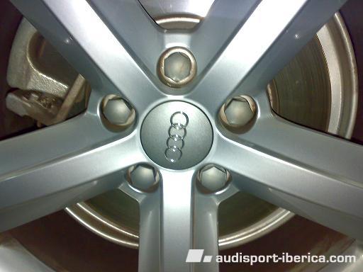

tonymc Publicado 17 de Agosto del 2009 Denunciar Publicado 17 de Agosto del 2009 hola, tengo una duda con los tornillos antirrobo. Yo los pedí y se supone que los llevo puestos, pero no lo tengo claro. Son los 5 tornillos de la misma rueda iguales?Cuál es la llave? os paso una foto. Alguno de los que los lleve puede poner una foto también? gracias, saludos Responder
Finikito Publicado 18 de Agosto del 2009 Denunciar Publicado 18 de Agosto del 2009 hola,tengo una duda con los tornillos antirrobo. Yo los pedí y se supone que los llevo puestos, pero no lo tengo claro. Son los 5 tornillos de la misma rueda iguales?Cuál es la llave? os paso una foto. Alguno de los que los lleve puede poner una foto también? gracias, saludos En principio los llevas puestos, la llave en principio creo que la llevas debajo de la rueda de repuesto, quita la rueda y debajo hay una carcasa de plástico, retirala y veras la bateria y las llaves para el cambio de la rueda, junto con el cabezal que necesitas. Responder
paul2008 Publicado 18 de Agosto del 2009 Denunciar Publicado 18 de Agosto del 2009 No sabras si tienes los antirrobo hasta que no quites los tapones de plástico (aunque el del antirrobo es un pelín diferente al resto), en el maletero tienes que tener una llave de plastico pasa sacar estos tapones. Una vez quitados deberías tener 4 tornillos con la misma cabeza y el otro con cabeza antirrobo, 1 por cada rueda. También deberías tener la llave que solo vale para los antirrobos. Salu2! Responder
JOSEPO77 Publicado 18 de Agosto del 2009 Denunciar Publicado 18 de Agosto del 2009 hola,tengo una duda con los tornillos antirrobo. Yo los pedí y se supone que los llevo puestos, pero no lo tengo claro. Son los 5 tornillos de la misma rueda iguales?Cuál es la llave? os paso una foto. Alguno de los que los lleve puede poner una foto también? gracias, saludos Uno de esos 5 tornillos que ves, es una tapa de plastico. Tienes que tenr una especie de pinza de plastico para extraer la tapa y poder ver el tornillo de seguridad. Responder
JOSEPO77 Publicado 18 de Agosto del 2009 Denunciar Publicado 18 de Agosto del 2009 hola,tengo una duda con los tornillos antirrobo. Yo los pedí y se supone que los llevo puestos, pero no lo tengo claro. Son los 5 tornillos de la misma rueda iguales?Cuál es la llave? os paso una foto. Alguno de los que los lleve puede poner una foto también? gracias, saludos Uno de esos 5 tornillos que ves, es una tapa de plastico. Tienes que tenr una especie de pinza de plastico para extraer la tapa y poder ver el tornillo de seguridad. jod** Paul2008, me has quitado las palabras de la boca... Responder
paul2008 Publicado 18 de Agosto del 2009 Denunciar Publicado 18 de Agosto del 2009 hola,tengo una duda con los tornillos antirrobo. Yo los pedí y se supone que los llevo puestos, pero no lo tengo claro. Son los 5 tornillos de la misma rueda iguales?Cuál es la llave? os paso una foto. Alguno de los que los lleve puede poner una foto también? gracias, saludos Uno de esos 5 tornillos que ves, es una tapa de plastico. Tienes que tenr una especie de pinza de plastico para extraer la tapa y poder ver el tornillo de seguridad. jod** Paul2008, me has quitado las palabras de la boca... jajaja, hemos posteado a la vez, pero te he ganado por microsegundos!!!! Responder
tonymc Publicado 20 de Agosto del 2009 Autor Denunciar Publicado 20 de Agosto del 2009 ok, gracias a todos, no sabía q llevaban un tapón d plástico. Lo probaré Responder
