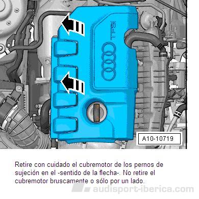

Lin Publicado 18 de Agosto del 2009 Denunciar Publicado 18 de Agosto del 2009 De todos es conocido que los TFSI por ser inyección directa tienen un ruido peculiar y no muy bajo cuando está el motor al ralentín, la idea que tengo es poner en la tapa que poner TFSI que lleva una pequeña mantita absorbente del ruido muy delgada, poner otra encima de ella (Dinamat Hoodline) y con eso estimo que la sonoridad será bastante inferior. La pregunta es como se quita esa tapa de plastico que cubre la parte superior del motor la que pone TFSI. Como sabéis para quitar ruido, hay dos metodos uno es aislante y otro absoberte, los materiales Dinamat o cualquer otro tipo de manta pueden ser de uno de esos tipos o de ambos (ideal), cuando es aislante se utiliza para evitar que pase el ruido de un sitio a otro y cuando es absorbente es para minimizar el ruido que está dentro, por eso en el motor se utiliza absorbente y en los bajos del coche se utiliza aislante. Y yo para reducir el ruido del motor es material absorbente lo que debo poner ya que el ruido está dentro de la zona. Un compañero le ha puesto ese material debajo de la plancha que lleva el coche en el capó y se nota mucho. Yo prefiero ponerlo cerca de la fuente del ruido, mas cerca, por eso quiero que sea en la tapa de plastico que cubre el motor. ¿como se quita? Responder
paul2008 Publicado 18 de Agosto del 2009 Denunciar Publicado 18 de Agosto del 2009 Yo tengo el TDI pero imagino que en todos se quita igual: Tira con cuidado hacia arriba y veras como se ira desenganchando. Es muy fácil. Es tuyo es este verdad? Responder

Lin Publicado 30 de Diciembre del 2010 Autor Denunciar Publicado 30 de Diciembre del 2010 Efectivamente quité la tapa y le puse debajo un absorbente llamado Hoodliner (dinamar). Al quitar la tapa me di cuenta que tiene una delgada esponga absorbente ya puesta, lo podéis comprobar solo con meter el dedo por un lateral y tocaréis algo blandito, pero es muy delgada y lo que he hecho es ponerle otra mas gruesa. Se nota, no mucho la verdad, pero si se nota algo. El próximo paso es poner ese mismo material debajo del insonorizante que tenemos en el capot. ya os coantaré. Responder
