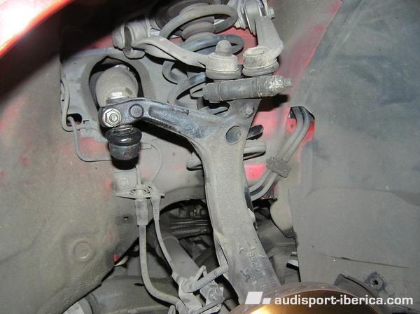

Felipe Publicado 18 de Agosto del 2009 Denunciar Publicado 18 de Agosto del 2009 os referís a esta junta??? la mia tambien esta rajada y me hace ruidos o esta junta es la de los brazos de la suspension?? Responder
Rf20vT Publicado 18 de Agosto del 2009 Denunciar Publicado 18 de Agosto del 2009 os referís a esta junta???la mia tambien esta rajada y me hace ruidos o esta junta es la de los brazos de la suspension?? Eso es un silentblock del trapecio, nada que ver... Saludos Responder
ttoni Publicado 18 de Agosto del 2009 Denunciar Publicado 18 de Agosto del 2009 Esto es la rotula de la direccion, con goma rota y un poco de holgura, vamos que toca cambiarla. Responder

PEX IV Publicado 19 de Agosto del 2009 Autor Denunciar Publicado 19 de Agosto del 2009 Exacto ttoni, a eso me refería, cuantos km tienes en el coche? Yo tengo la goma rota por arriba, pero no tengo holgura, se supone que será un desgaste progresivo o pueden romper de golpe, circulando? No me inspiraría mucha confianza andar con eso así, puesto que como ves en mis preguntas este es un tema nuevo para mí. En el taller al que voy, creo que me dijo que 40 € cada una, pero el kit entero con todos los brazos, etc... 350 €. En internete salen más baratas pero luego hay que colocar todo, jejeje. S2. Responder
PEX IV Publicado 19 de Agosto del 2009 Autor Denunciar Publicado 19 de Agosto del 2009 éstas son y así están, eso sí de momento sin holgura. Responder
