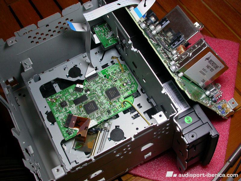

Grial Publicado 18 de Agosto del 2009 Denunciar Publicado 18 de Agosto del 2009 (editado) Bueno, os cuento. La semana pasada decidí comprar una SD de 8 Gb; total, que le pongo la música, y cuando voy a ponerla en la ranura, parece que roza con algo al entrar, pero entra, se escucha, y todo bien. La cuestión es que al ir a quitarla, sorpresa, no sale... Parece que el mecanismo de entrada/expulsión no funciona. Tirando con los dedos y con la ayuda de una tarjeta, conseguí sacarla, pero al volver a meterla (por probar), le costaba entrar, aunque entró de nuevo, la leía, etc... Cuando la quité, observé como un plastiquillo/goma/OVNI dentro de la ranura, que evidentemente, decidí no tratar de quitar y, aprovechando la garantía, cuando fuera al conce, comentarlo (sin prisas, porque no fuera que por eso se me lo quedaran tres semanas, cuando en tres días me pillo las vacaciones). El tema es que ayer fui al conce para otro tema, y le comenté el tema al jefe de taller, por si había solución rápida. Hoy, al ir a recogerlo, me ha dicho que ya está arreglado (y así es), y que la causa es que dentro de la ranura va como una moquetilla pequeña alrededor del hueco donde va la tarjeta, que probablemente se había despegado de su sitio al poner la targeta. Probablemente, al quitar la targeta del envoltorio, tenía algun resto de goma o suciedad, que al entrar en la ranura, se llevó por delante la moquetilla, despegándola de su lugar, molestando el recorrido de la SD, e impidiendo que el mecanismo de quita y pon apretando actuara bien. Vamos, que han conseguido sacar los restos de la moquetilla esta, y el sistema vuelve a funcionar sin problemas. La cuestión importante, y de aquí el aviso que os hago, es que su comentario ha sido que esta moquetilla no debe estar muy pegada, y que a la larga probablemente nos acabe pasando a todos. Aseguraros, pues, que cuando poneis una SD nueva esté impoluta de restos de pegamentos, gomas, etc... que puedan rozar en la ranura. Si no, me temo que os pase esto... Al menos, con todo esto, la SD se leía perfectamente... Saludos, hermanos ! Editado 18 de Agosto del 2009 por Grial Responder

Cuasar Publicado 18 de Agosto del 2009 Denunciar Publicado 18 de Agosto del 2009 Pues para cuando nos pase fuera de garantía, no se tenga acceso desde el exterior y haya que operar, sabed que la placa pequeña de la esquina es el lector de SD. Responder
