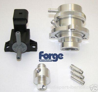

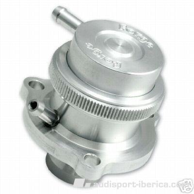

ChesTT Publicado 24 de Agosto del 2009 Denunciar Publicado 24 de Agosto del 2009 Yo tengo la forge regulable y me va genial, lo que pasa que no es la válvula de descarga que no te engañen, solo es un adaptador para que suene cuando dejas de acelerar , en vez de recircular los gases los hecha fuera, la válvula de descarga de pistón es la que cuesta unos 240€. Espero a verte ayudado Responder

WAXKOM Publicado 26 de Agosto del 2009 Denunciar Publicado 26 de Agosto del 2009 Ni se te ocurra! eso no sirve para nada! sino para que te falle el coche! la que tienes que poner es esta! Responder
javirs Publicado 26 de Agosto del 2009 Denunciar Publicado 26 de Agosto del 2009 tienes que ponerte la que dicen todos, la de piston no la de recirculacion de gases... Responder

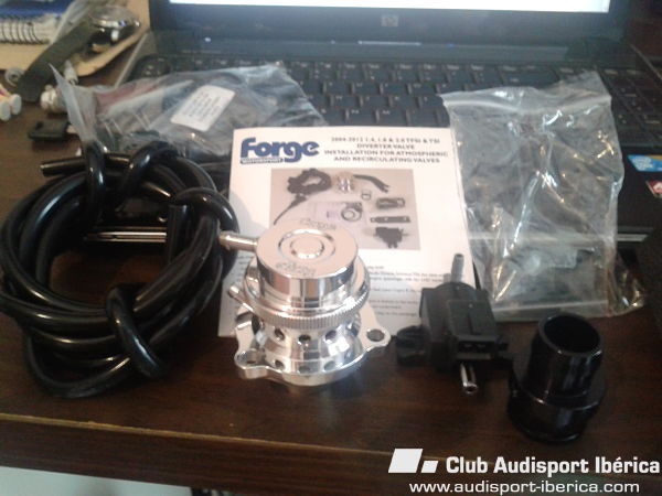

Arbues Publicado 6 de Julio del 2014 Denunciar Publicado 6 de Julio del 2014 Ei chicos mirad lo que me han traido: ¿Sabéis si esta es la buena? Ha costado sus 200 y pico ñapos. Voy a montarla en breves! Responder
celeristt Publicado 6 de Julio del 2014 Denunciar Publicado 6 de Julio del 2014 Ya pondras video del psssss, jeje. Responder
