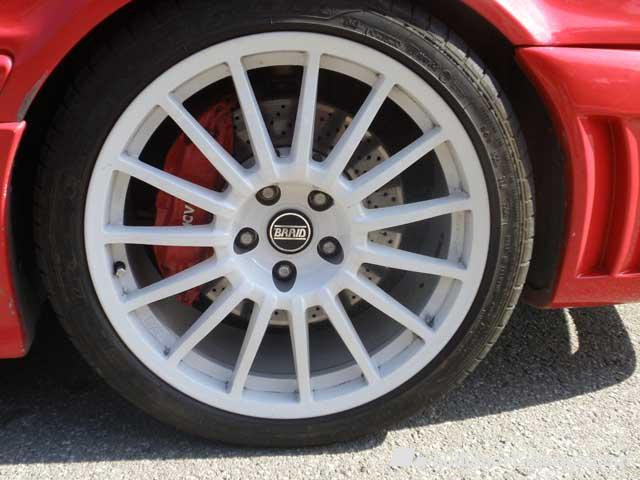

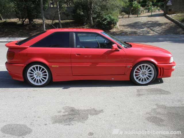

JuanAns2 Publicado 22 de Agosto del 2009 Autor Denunciar Publicado 22 de Agosto del 2009 Hola, hoy he podido engañar a mi hija para el tema de las fotos, aqui estan las fotos. Responder
