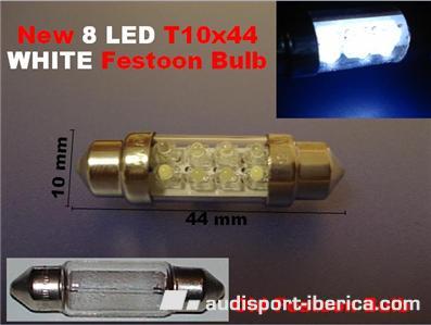

JuaNiYo_ Publicado 22 de Agosto del 2009 Denunciar Publicado 22 de Agosto del 2009 hay que poner una resistencia junto con una bombilla y se soluciona, luego le saco una foto y lo ves. Responder
manu_elniño Publicado 22 de Agosto del 2009 Autor Denunciar Publicado 22 de Agosto del 2009 y la resistencia de cuanto tiene que ser ya que la bombilla son como estas que se ven en la foto Responder
