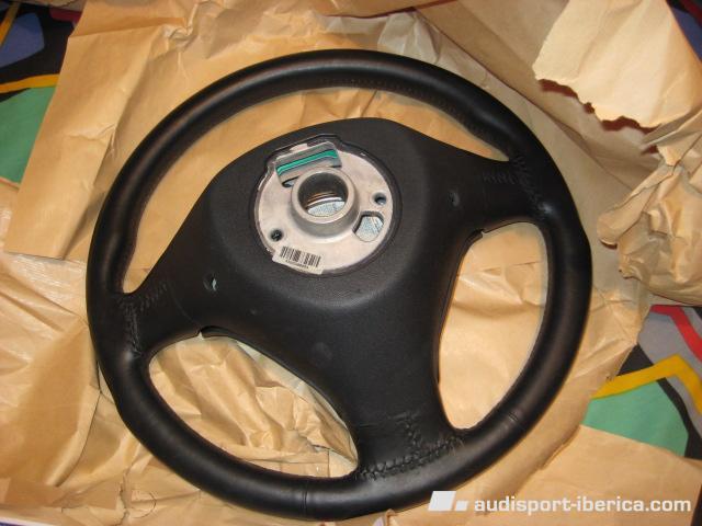

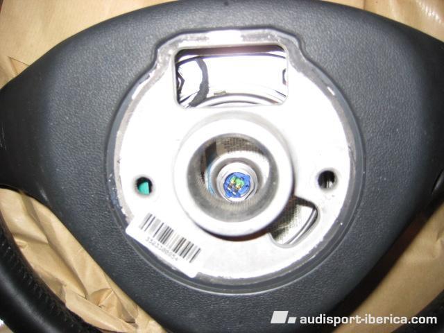

AUDIA3MICHEL Publicado 24 de Agosto del 2009 Denunciar Publicado 24 de Agosto del 2009 Ahora mismo me ha llegado el volante. Os dejo fotos y por favor ayuda para la conexion!!! . P.D:Voy a poner en venta mi volante prerestyling ambition de 3 radios completo. Responder

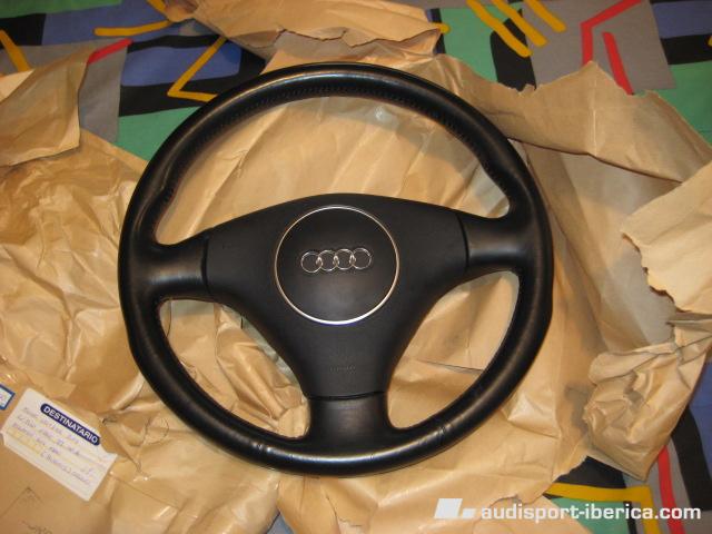

AUDIA3MICHEL Publicado 24 de Agosto del 2009 Denunciar Publicado 24 de Agosto del 2009 Más: Responder

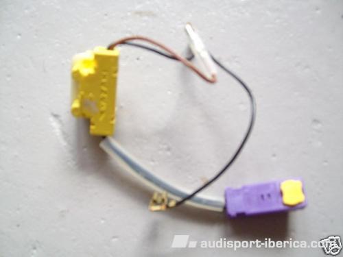

AUDIA3MICHEL Publicado 24 de Agosto del 2009 Denunciar Publicado 24 de Agosto del 2009 Este es el cable que necesitamos el de A4 B6 o de A3 8P. Necesito la referencia para comprarlo, Juanako te necesitamos :ranting2: Responder

AUDIA3MICHEL Publicado 24 de Agosto del 2009 Denunciar Publicado 24 de Agosto del 2009 Ahora no estoy con el pc de casa. Esta noche (de madrugada) os pongo la refer y así mañana vais por el conce jeje Un Saludo Ok Juanako muchas gracias. Necesito la del conector morado, que es el que hay que cambiar, ya me he informado creo que la referencia es esta: 4E0 972 571 B. De todos modos confirmamelo super Juanako!! Responder
