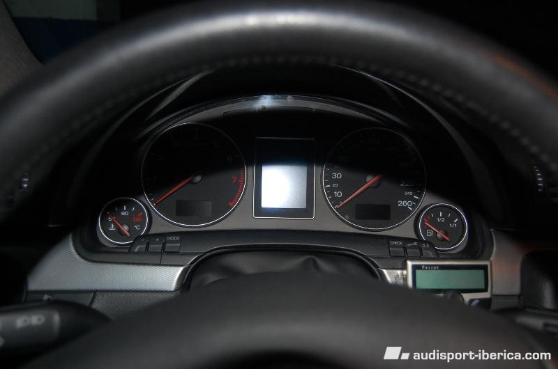

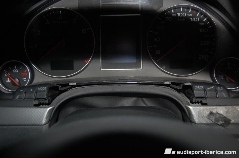

chirrito Publicado 22 de Agosto del 2009 Denunciar Publicado 22 de Agosto del 2009 Lo primero que tienes que hacer es quitar la tapa inferior. En un principio tienes el cuadro ASÍ Para sacar esa tapa, sólo tienes que tirar de ella, no te hace falta ninguna herramienta en especial. Se te quedará el conjunto, una vez quitada, como ves en la foto Responder

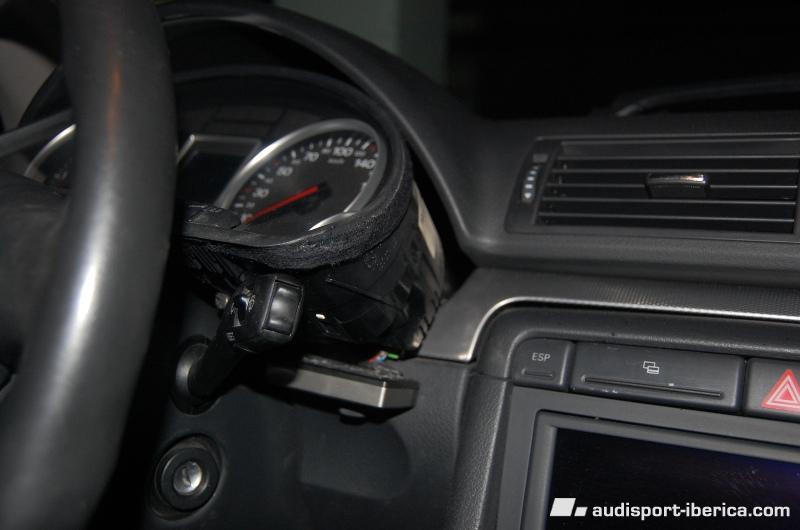

chirrito Publicado 22 de Agosto del 2009 Denunciar Publicado 22 de Agosto del 2009 Si te ayudas con una buena iluminación, verás, que el cuadro está sujeto por dos tornillos Torx, uno en cada extremo del hueco que se ha quedado descubierto al quitar la tapa. Una vez retires los tornillos, sólo es cuestión de tirar del cuadro con suavidad Cuando tires de él, verás dos conectores: los liberas y acabas de sacar el cuadro. Ah! Es conveniente que el volante, lo hayas desplazado al principio del proceso a su posición más baja y lo más sacado posible. Eso te facilitará la extracción del cuadro. Una vez lo tengas desmontado entero, te pasas por este post, donde se explica como acabar de solucionar tu problema SALUDOS Responder

juankarlos74 Publicado 22 de Agosto del 2009 Autor Denunciar Publicado 22 de Agosto del 2009 Si te ayudas con una buena iluminación, verás, que el cuadro está sujeto por dos tornillos Torx, uno en cada extremo del hueco que se ha quedado descubierto al quitar la tapa. Una vez retires los tornillos, sólo es cuestión de tirar del cuadro con suavidad Cuando tires de él, verás dos conectores: los liberas y acabas de sacar el cuadro. Ah! Es conveniente que el volante, lo hayas desplazado al principio del proceso a su posición más baja y lo más sacado posible. Eso te facilitará la extracción del cuadro. Una vez lo tengas desmontado entero, te pasas por este post, donde se explica como acabar de solucionar tu problema SALUDOS muchas gracias me a serbido mucho tu ayuda Responder
