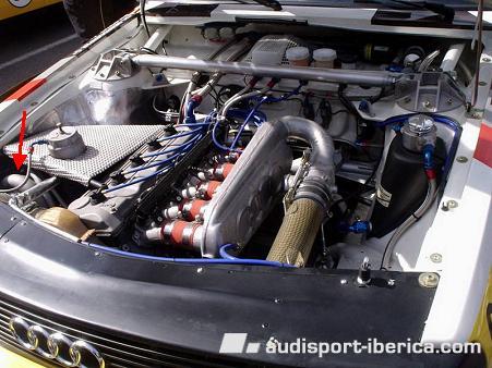

bocayna Publicado 25 de Agosto del 2009 Denunciar Publicado 25 de Agosto del 2009 La dificultad para sacarlo depende de la disposición del motor. Si es un motor transversal como el mío (A3 1.8T) es más complicado porque el turbo se encuentra en la parte trasera (colector de escape). En los motores longitudinales es más accesible. El turbo que yo he visto más accesible es el de los motores cosworth o el del Audi S1 Responder
