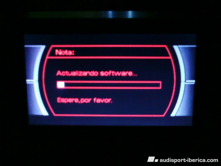

Freestylero Publicado 24 de Agosto del 2009 Denunciar Publicado 24 de Agosto del 2009 (editado) Primero decir de lo que partimos Tengo un A3 del 2002 y he instalado un rns-e de un A6 del 2004 version: 0650 hardware: H58 mapas: 8P0 919 884 AD los mapas son el dvd del 2009 hace un mes instale los parches VIM y SDS puse el SW 0660 VIM desconecte posteriormente de la luz toda una noche y al dia siguiente puse SW 0670 SDS Tras esto obtuve el VIM y el SDS pero salieron dos defectos dandole a car-version salia version: X--- y la voz de navegacion se fue a la puerta trasera Para solucionar esto he decidido volver a realizar el proceso esta vez de otra manera, gracias a pentax q me esta aconsejando Hoy he empezado el proceso primero he conectado el vag y he visto que en modulo 37-navegador adaptacion-10 channel 05 pone 250 channel 08 pone 255 creo q esto es el indicativo de q tengo puesto vim despues me he dispuesto a hacer un downgrade tras esto he ido al channel 97 he visto tenia un 0 y he puesto un 1 despues de esto he sacado mi dvd del 2009 y he metido el dvd del 2006 (SW 0460) no he tocado nada y en unos segundos ha empezado a actualizar tras la actualizacion he vuelto a meter el vag para cambiar el canal 97 a 0, primera sorpresa ya se habia puesto en 0 solo es normal?? despues he mirado el canal 5 y el canal 8 y seguian teniendo los mismos valores por lo q creo sigo teniendo el vim, q opinas?? despues he visto q reconocia el dvd q le habia metido con los mapas y he visto q el sds si se ha perdido (la verdad eso me da igual no queria ponerlo al no tener volante multifuncion) al darle a car-version, me ha sorprendido q sale mapa bien, pone el q es el del 2006 pero en SW me sigue saliendo X---, es normal?? tras esto lo he desenchufado y he metido la rns-e en el maletero hasta mañana mañana actualizare al dvd del 2009 (SW 0650) a ver si hemos solucionado algo y la version pone ya por fin 0650, en vez de X--- y si la voz se pusiese alante fliparia Editado 24 de Agosto del 2009 por Freestylero Responder

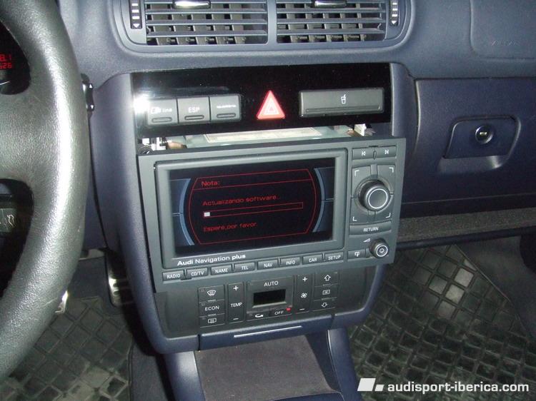

Freestylero Publicado 24 de Agosto del 2009 Autor Denunciar Publicado 24 de Agosto del 2009 fotos del proceso de downgrade de hoy Responder

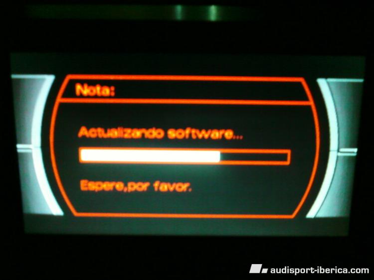

Freestylero Publicado 24 de Agosto del 2009 Autor Denunciar Publicado 24 de Agosto del 2009 foto tras poner el dvd del 2006 (SW 0460) Responder

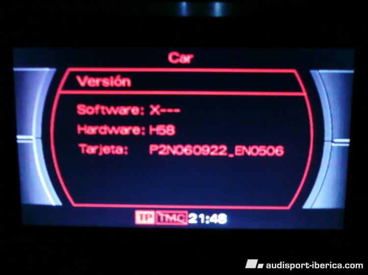

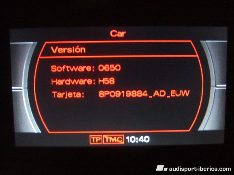

Freestylero Publicado 25 de Agosto del 2009 Autor Denunciar Publicado 25 de Agosto del 2009 tras la actualizacion dos mejoras: primero ya no pone software: X--- sale 0650 q es la version debe poner, asi q esto muy bien Responder

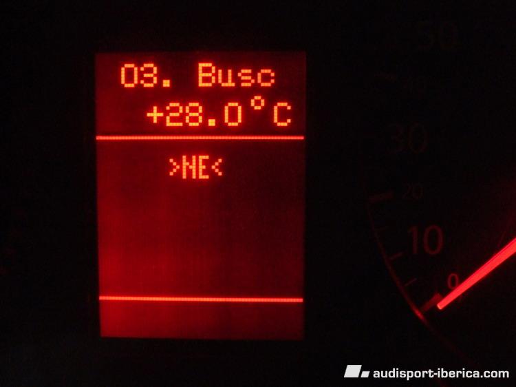

Freestylero Publicado 25 de Agosto del 2009 Autor Denunciar Publicado 25 de Agosto del 2009 siguiente en el FIS me sale el titulo de las canciones mp3 estoy escuchando, antes salia "MP3 TP" foto del antes Responder
