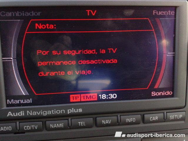

toni_r Publicado 26 de Agosto del 2009 Denunciar Publicado 26 de Agosto del 2009 Qué es el VIM? :ranting2: :ranting2: Responder
Freestylero Publicado 26 de Agosto del 2009 Autor Denunciar Publicado 26 de Agosto del 2009 (editado) video en movimiento para q no te salga esto en la pantalla cuando mueves el coche y puedas seguir viendo la tele o dvd por la pantalla Editado 26 de Agosto del 2009 por Freestylero Responder

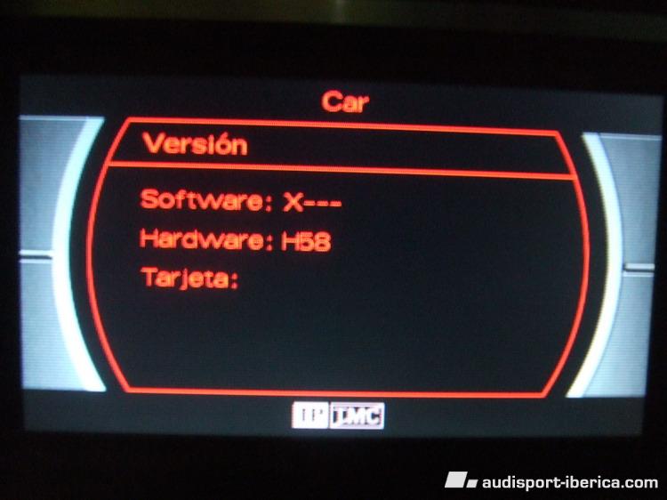

Freestylero Publicado 26 de Agosto del 2009 Autor Denunciar Publicado 26 de Agosto del 2009 tras los resultados satisfactorios del primer downgrade pero con la falta de solucionar la voz atras de la chica esta noche vuelvo a la carga esta vez el proceso mas largo esta noche pondre el cd parcheado SW 0080 con VIM mañan empezare a hacer actualizaciones sucesivas hasta llegar a la 0650 Responder
Freestylero Publicado 26 de Agosto del 2009 Autor Denunciar Publicado 26 de Agosto del 2009 acabo de subir del garaje y asi estan las cosas: he conectado el vag al coche y he revisado los canales clasicos dentro del modulo 37_navigation canal 5 ponia 250 canal 8 ponia 255 canal 136 ponia 5 q ayer lo cambie del valor 3226 q ponia y ya no pude volver a ponerlo en 3226 tras esto he ido al canal 97 y he puesto el 1 para q me dejase desactualizar he metido el cd y no hacia nada tras dejarlo unos minutos lo he sacado y he vuelto a mirar el canal 97 y se habia puesto a 0 he repetido el proceso poniendolo a 1 y metiendo el cd 0080 vim me ha pasado pentax y esta vez ya lo ha cogido ha actualizado como siempre la barra d eprogreso se para un rato nada mas empezar y luego ya tira luego se ha reiniciado solo entonces he sacado el tu cd y he mirado a ver q cosas habia distintas he ido a car-version y volvemos a la temida X--- donde pone software luego he metido el vag por curiosidad a ver q habia pasado con los canales primera sorpresa me ha descodificado el navegador el codigo de 7 digitos, lo he codificado porq me lo sabia q lo tenia reciente y pone RNS-E basic en vez de antes q ponia HIGH esto luego cambiara con las actualizaciones,no? se habia puesto a 0520000 y el q yo tengo es 0500111 luego mi mayor sorpresa canal 5 pone un 1, esto es muy extraño no?? canal 8 pone un 3, esto tambien,no? yo usaba esto dos canales para saber si tenia vim aunq no se si eso es cierto canal 136 vuelve a poner 3226 he mirado el canal 97 y ya se habia vuelto a poner en 0 q esto esta bien luego he quitado el fusible sobre las 21.30 y he cerrado el coche mañan instalare mi dvd del 2005 (SW 0330) e ire subiendo sucesivamente a ver si hemos solucionado algo o liado todo Responder
Av@nt Publicado 27 de Agosto del 2009 Denunciar Publicado 27 de Agosto del 2009 (editado) Hola Freestylero! Te cuento me experiencia: Como tú, puse en el canal 97 un 1 e hice un downgrade con la versión 0080, y como a tí me apareció una X---, pero no le dí importancia, deje el coche toda la noche con el fusible del navegador quitado. A la mañana siguiente metí el DVD de origen, el que me venía con el coche, la del 2005, versión 0100 creo, y me actualizó bien. Después con el VAG-COM, miré si el canal 5 había cambiado, y efectivamente tenía el 250!!!!, ASI que seguí y le metí el DVD de la versión de 2007, no recuerdo que versión de software, y tras ello volví a comprobar que en el canal 5 seguía el 250, y ahí seguía . Para acabar, introduje la del SDS, la 0660, y bien. Luego volví a codificar el navegador y demás y miré algunos canales que habían cambiado, por ejemplo; En el CANAL 1( diámetro de la rueda), me salió un 2000 y antes había un 2065; ASI que lo cambié al anterior. En el CANAL 2(numero de pulsaciones del paso de rueda o no se qué), me salió un 8 y antes tenía un 5 y lo cambié. y pocas cosas más, el CANAL 97 no lo tuve que volver a poner a 0, el sólo se puso. Ah!! La chica me habla por donde siempre, por el altavoz del piloto, tanto la del SDS como al del GPS. No se compañero, espero que te sirva de ayuda, creo que la clave para que la chica hable por el altavoz delantero está en hacer una actualización intermedia, como por ejemplo con la versión del 2007 ó 2008. Suerte Editado 27 de Agosto del 2009 por Av@nt Responder

Freestylero Publicado 27 de Agosto del 2009 Autor Denunciar Publicado 27 de Agosto del 2009 gracias avant a ve rsi tengo suerte a las 10:00h acabo de poner el dvd del 2005 tengo SW 0330 tras anoche a ver puesto el 0080 vim y quitado el fusible toda la noche a lo largo del dia ire actualizando sucesivamente a ver si lo consigo ayer mire los canales 5 y 8 tras poner el cd parcheado de 0080vim y me rayo ponia canl 5 un 1 canal 8 un 3 crees q es mejor lo mire al final de proceso a ver?? dios quiero la chica hablando alante Responder
Freestylero Publicado 27 de Agosto del 2009 Autor Denunciar Publicado 27 de Agosto del 2009 en el canal 136 me sale 3226 pero ante stambien me salia y me hablaba por detras q de dudas,jeje cruzare los dedos Responder
Freestylero Publicado 27 de Agosto del 2009 Autor Denunciar Publicado 27 de Agosto del 2009 Avant cuando pulsas car- version te sale software X--- o te pone 0660?? Responder
Freestylero Publicado 27 de Agosto del 2009 Autor Denunciar Publicado 27 de Agosto del 2009 avanta ayudame q no lo consigo tras hacer anoche el 0080 vim y meter el vag cosa q ya me rayo ver q ponia canl 5 un 1 canal 8 un 3 y me descodifico rueda es decir canal 1 y el codigo de 7 cifras raro,raro.... quite el fusible de la radio de la caja de fusibles y lo deje tod ala noche hoy meto el sw 0330 luego el sw 0460 y por ultimo he metido el sw 0650 no me sale X--- en version, por fin conseguido q ponga 0650 pero la chica sigue sentada atras crees q debo meter el 0660 sds a ver si cerrando el bucle se soluciona no vaya ser problema de q hay q poner el vim y sds no se puede poner solo una cosa?? Responder
Av@nt Publicado 27 de Agosto del 2009 Denunciar Publicado 27 de Agosto del 2009 avanta ayudame q no lo consigotras hacer anoche el 0080 vim y meter el vag cosa q ya me rayo ver q ponia canl 5 un 1 canal 8 un 3 y me descodifico rueda es decir canal 1 y el codigo de 7 cifras raro,raro.... quite el fusible de la radio de la caja de fusibles y lo deje tod ala noche hoy meto el sw 0330 luego el sw 0460 y por ultimo he metido el sw 0650 no me sale X--- en version, por fin conseguido q ponga 0650 pero la chica sigue sentada atras crees q debo meter el 0660 sds a ver si cerrando el bucle se soluciona no vaya ser problema de q hay q poner el vim y sds no se puede poner solo una cosa?? No se me parece raro lo que te pasa, parece que has seguido la misma sucesión que yo y la tipa se te ha ido atrás ..no se... Ah! Tienes un mp!! Responder
Freestylero Publicado 27 de Agosto del 2009 Autor Denunciar Publicado 27 de Agosto del 2009 por curiosidad como ya tenia jodio el tema d ela chica he metido el 0660 sds y este guay me salian las funciones y tal y en car-version ponia 0660 en vez de X---q esto es de alegrar el q me da por.... es el 0080 vim no entiendo porq cuando hago downgrade a el y luego meto el vag pone canal 05 un 1 canal 08 un 3 y pa colmo la chica atras cuando termino todo el proceso Responder
